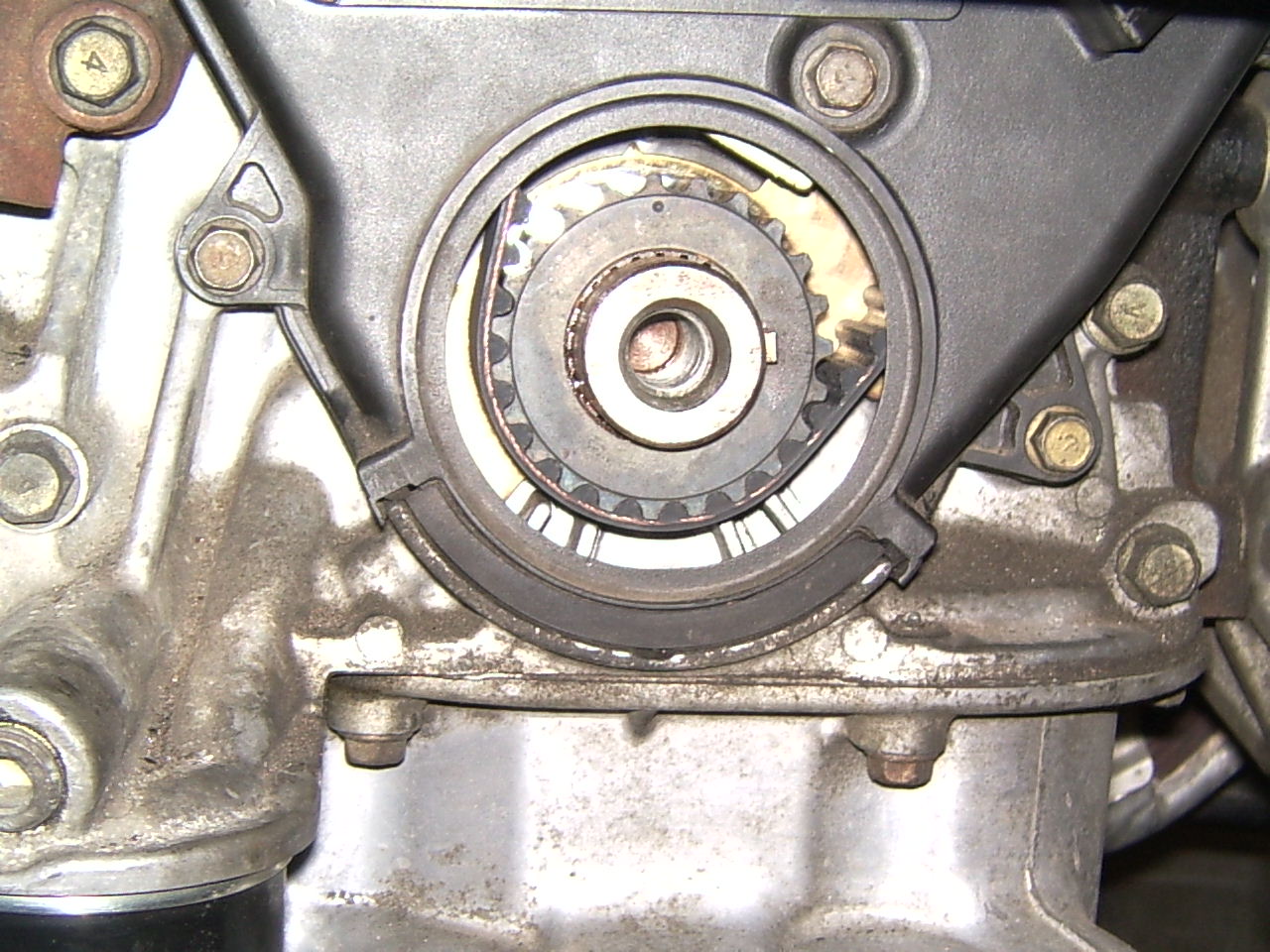

Ein solcher Ruck im Motor kann den Zahnriemen überspringen lassen, und das ist nicht gut. Ich würde erstmal die obere Zahnriemenabdeckung abbauen und die Markierungen der Nockenwellen kontrollieren und mit unten vergleichen. Unten ist an der Steuerscheibe ein kleiner Pfeil dran, der muss nach oben zeigen und mit dem Punkt am Motorblock übereinstimmen, und oben muss auch alles auf Markierung stehen. Eine Taschenlampe oder ein Endoskop erleichtert die Sache sehr. Ist der Riemen verstellt muss ein Neuer drauf, wenn nicht ist es das Lager der Spannrolle Servopumpe, die ist anfällig. Eh Du aber nach dem Zahnriemen siehst, solltest du erst einmal die anderen Flachrillenriemen abbauen. Wenn dann schon Ruhe ist, weißt du dann, dass es ein Nebenaggregat ist.
-- Edit 17.11.2012, 19:46 --
Die markierungen sind gut zu erkennen.
