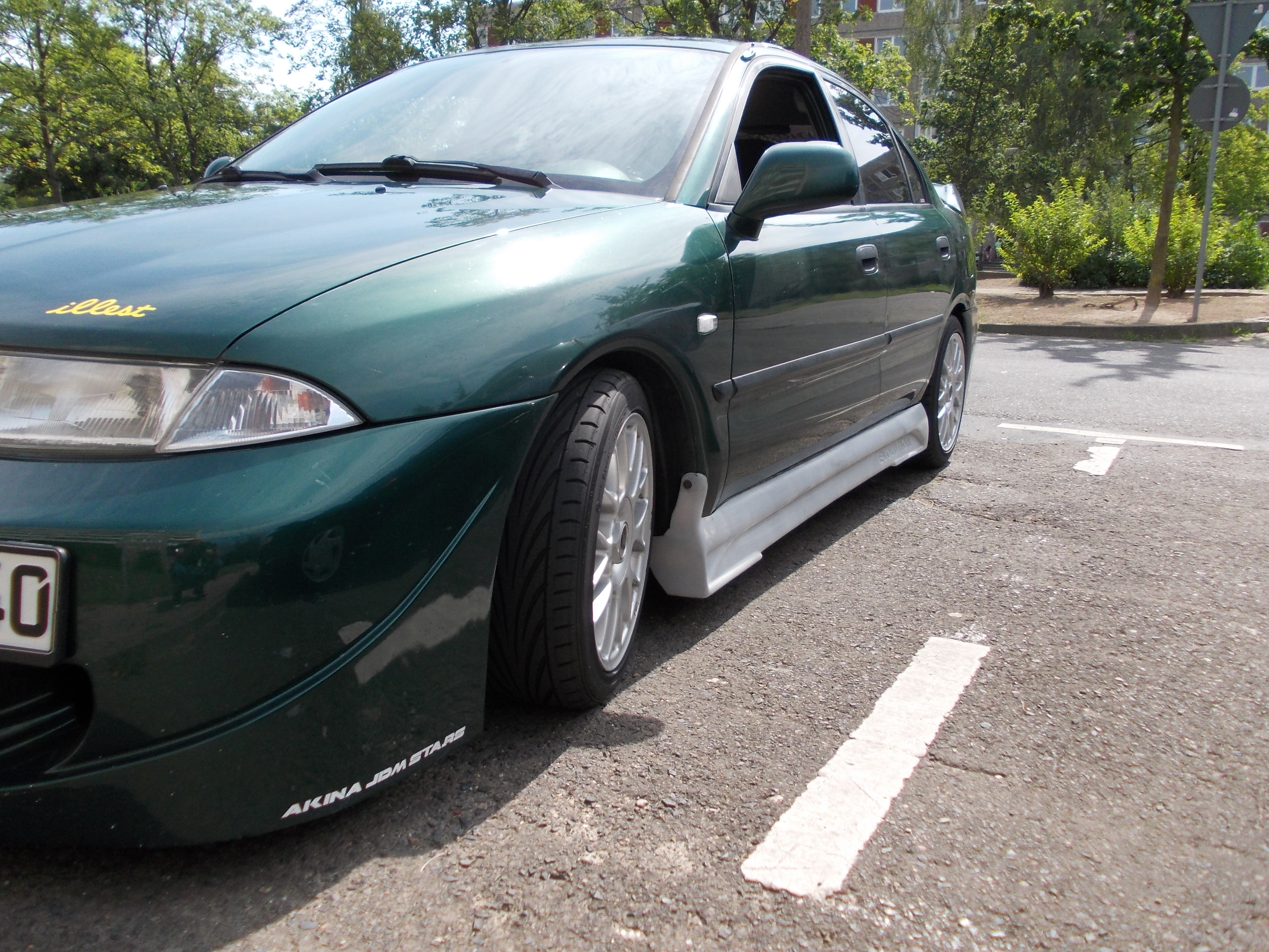

490/586 05.12.2012, 10:23
Bei meinem ist hinten gebördelt worden bei 7,5x16 (205/45 ZR16) ET40. Das war noch mit Originalfahrwerk.
Jetzt hab ich das teure Edelstahl-Gewindefahrwerk von KW drinne und auf minimum geschraubt (was laut Gutachten erlaubt ist. ähnelt etwa 60/40). Es wurde an der Karosse nichts weiter geändert. Die vorderen Kotflügel sind noch Original.
Zu deinen Fragen speziell:
1) Ja, sobald der Wagen tiefer ist (oder womöglich andere Bauliche Änderungen, die vom Gutachten abweichen), musst du jede Felge eintragen lassen, ob ABE oder nicht.
2) Da die Abweichung bei ca. 2% liegt, spricht nichts dagegen.
3) Da die Felge eine 35ET hat, wird es wahrscheinlich etwas knapp werden mit NUR Bördeln. Ich selber hab wie oben geschrieben 7,5x16 ET40 und das Rad ist schon relativ Abschließend mit dem Kotflügel.
Deine Felgen werden n bisschen weiter Rausstehen!
siehe hinten
