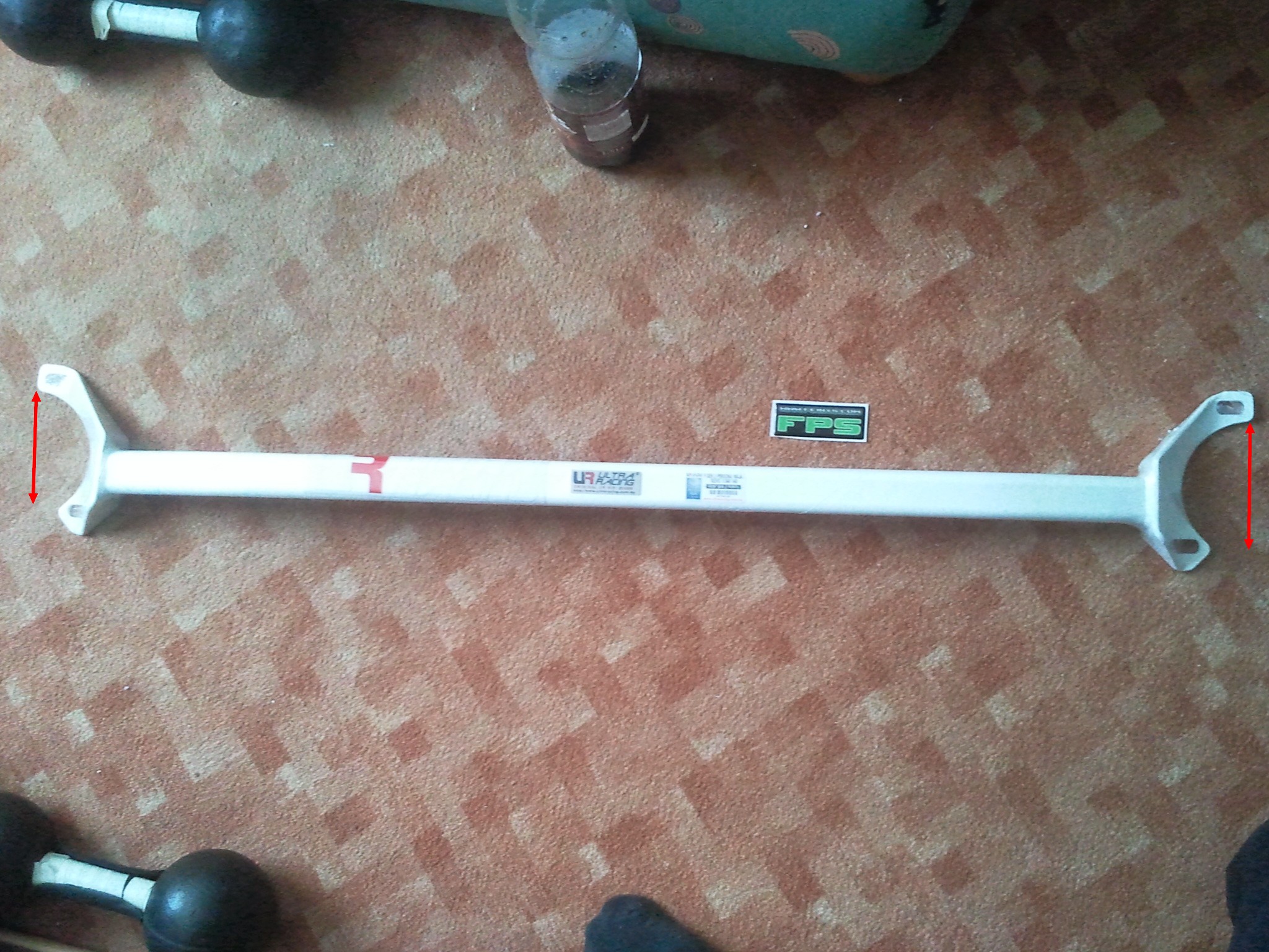

So. Hab ebend bei meine Domstrebe (Ultra Racing) alles ausgemessen und in meine Zeichnung eingetragen. werde diese heute abend hochladen nachm einscannen.

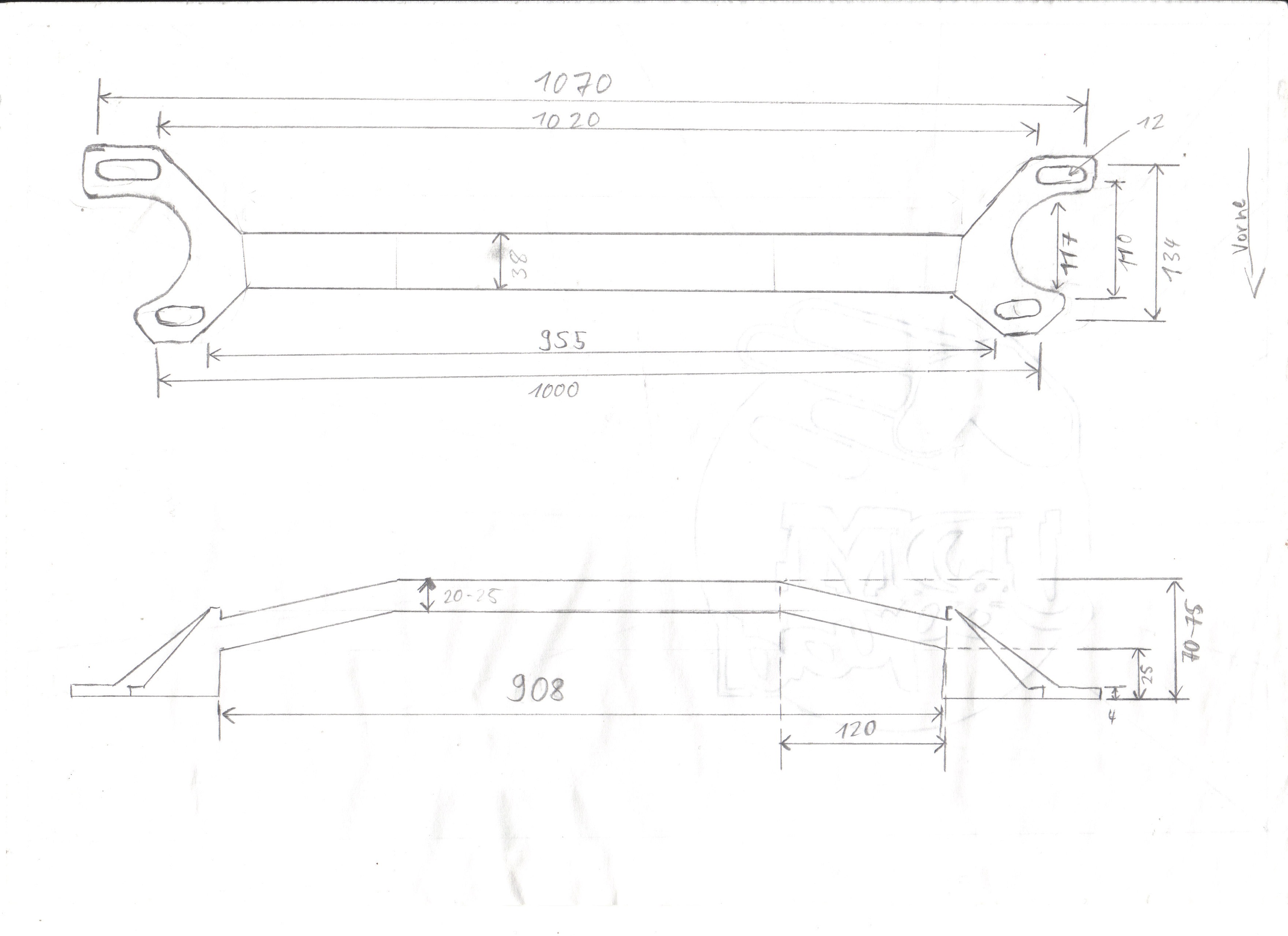

So, hier ist nun das Bild mit den Maßen. Falls eine Zahl undeutlich sein sollte, sag bescheid. Kann bei bedarf noch jede Zahl am PC digital neu schreiben...

Danke Nokx
Kann sein dass du den innendurchmesser an den Domen mit dem Abstand der Befestigungslöcher vertauscht hast?

wartech24 schrieb:14.03.2013, 22:07Danke Nokx

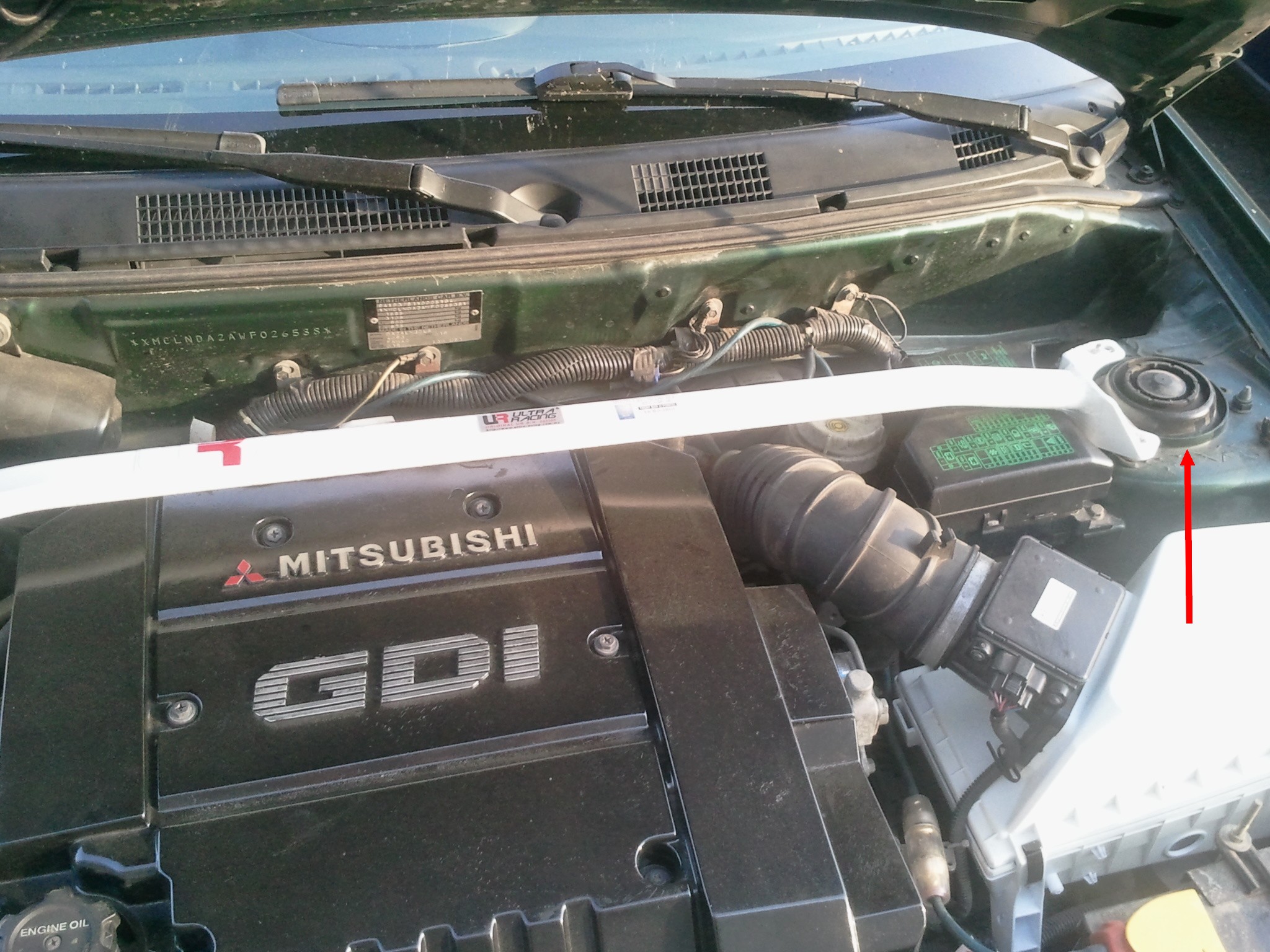

Nein. Weil die Domstrebe ca. etwas über ein Drittel um den Dom geht. Deswegen hab ich den Durchmesser von Außenkanten Metall bis Außenkante Metall vom Dom (wo das Schwarze vom Domlager rausguckt) gemessen.
Fall die angefertigte Domstrebe komplett rumgehen soll auf alle 3 Befestigungen, damit der über den Dom geht. Hätte ich ein Radius angegeben, wärs wahrscheinlich noch schwieriger gewesen.
Hab mal das Bild von der Ausgebauten angehängt als Vergleich. (neuzustand, falls jemand den Rost sucht :D )

23/30 14.03.2013, 22:50
innen ist mit 117 angegeben und Befestigung mit 110 ..

habs nochmal versucht zu verdeutlichen per Zeichnung.
Das obrige Selbstgezeichnete verwirrt etwas, weil ich dort fast einen Halbkreis hab, was aber nicht ganz der realität entspricht.
