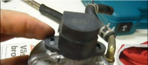

ich grad durch zufall bei youtube das folgende video gesehen:
ich denk, in diesem thread ist es ganz gut aufgehoben und hilft evtl dem ein oder anderen...
Hallo
das video ist ja nicht schlecht genau die selbe Drosselklappe habe ich auch !
Also meine bewegt sich noch von selbst zurück in die normalstellung. Habe sie auch schon auseinander genommen nur ist sie in perfektem zustand keine magnete locker etc. .
