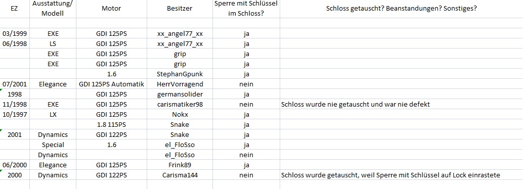

Also mal zur Info für alle:
Ich hab inzwischen folgende Infos und Videos, dazu die Info von Frank aus dem Handbuch.
Wäre cool, wenn ihr die fehlenden Infos für euch jeweils mal nachtragen könnt. Kann ganz formlos sein. Ich werde beim Elbetreffen noch weitere Fahrzeuge aufnehmen. Mal sehen, ob wir Licht ins Dunkel bringen können. Denn es gibt definitiv Fahrzeuge, da ist das Schloss "anders". Die Frage ist, wieso?
Von nem Kollegen hab ich grad nen interessanten Ansatz gehört...
1. Ins Fahrzeug einsteigen
2. Schlüssel ins Schloss auf Lock
3. Lenkradschloss rastet nun ein und kann per Schalten auf ACC gelöst werden
4. Alle weiteren Stellungen durchschalten und Motor starten
5. Motor aus und auf Lock drehen, Schlüssel aber stecken lassen
6. Jetzt dürfte das Schloss eigentlich nicht mehr reingehen (So isses bei seinem Golf 6)
Wenn ihr genau diesen Ablauf nochmal für uns testen könntet und dann hier eure Erfahrungen schreibt?!
Erstmal vielen Dank für die rege Beteiligung. Anbei noch die Liste.
