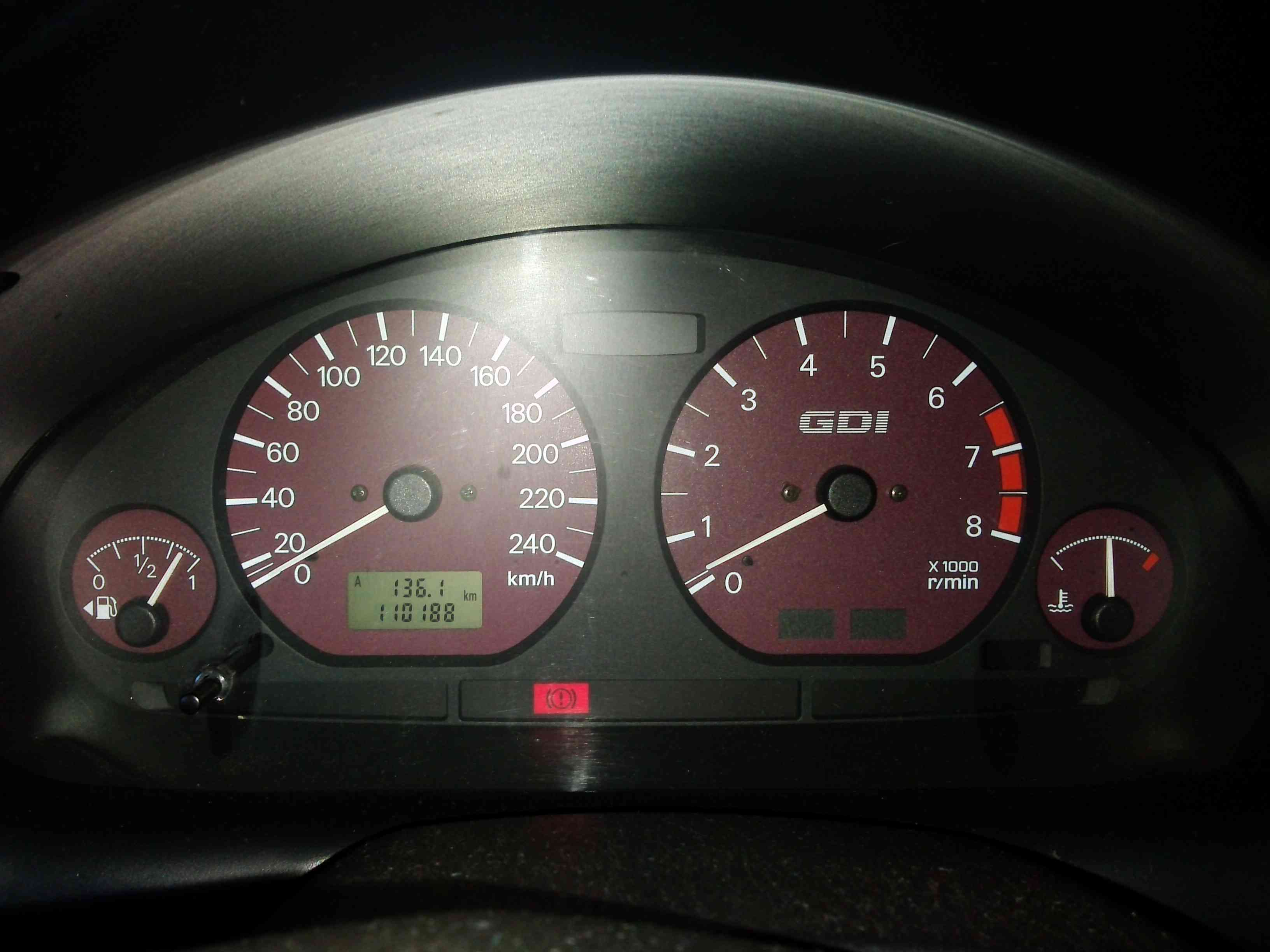

So liebe Leute, es gibt Neuigkeiten.
Ansaugbrücke runter mit der Anleitung Selfblastern. Die wich aber ein wenig von der Realität meines 1.8 DGI ab....vll. Facelift/Oldface?
Jedenfalls haben wir nach einigen Problemen und kaputten O-Ringen nun eine gebrauchte ESD auf den Platz der vermeintlich defekten gesetzt und die ganze Geschichte wieder zugemacht. Dabei gleich nen halben Ölwechsel erledigt und eine neue Zündkerze auf den ersten Zylinder (dort waren die Kerzen immer schwarz wie die Nacht).
Auto gestartet -> Leerlauf stabil (wie bisher, weil kalt).
Auto warm gefahren -> Leerlauf stabil!!!!!!!!!!
Ab und zu gabs es Drehazhleinbrüche auf schätzungsweise 400rpm aber das scheint, nachdem ich den Leerlauf nach Anleitung 2 nun neu angelernt habe, verschwunden zu sein.
Problem Leerlaufschwankungen = behoben!
Den Spritverbrauch werde ich jetzt mal ein wenig beobachten, ich hoffe der stellt sich ca. dort ein, was auf dem Display steht.
Dann ist mir vorhin im Stau allerdings etwas aufgefallen:
1.) Leerlauf ist nun sehr niedrig. Das Auto vibriert dadurch schon ganz schön. Pimaldaumen würd ich sagen liegt die Drehzahl bei etwa 500. Ist das normal so?
2.) Fahrten im Standgas mag der Wagen immer noch nicht. Einfach mal den zweiten Gang rein im Stau und im Standgas fahren ist unmöglich, da der Wagen dann bockt wie'n Esel. Was könnte das denn nun wieder sein?
Ich hab ein EvoScan aber kann den Ergebnissen nicht viel abgewinnen......jemand n Tipp welche Werte ich mit dem Soll vergleichen sollte?
