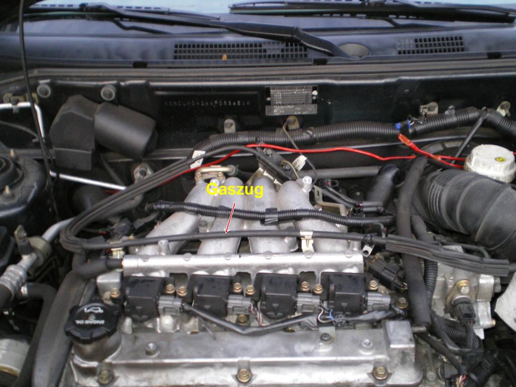

Am besten vom linken Kotflügel aus.
Nein ,der Nippel ist rechts daneben ,die untere sichtbare Schlauchklemme.

also vom kotflügel der fahrerseite aus, oder?
die erklärung hab ich jetzt nicht ganz verstanden, wo genau nun der schlauch ist und wo sich der nippel befindet

Tschuldigung da hab ich mich verhauen.
Es wird immer in Fahrtrichtung gesehen.
Zumindest musste erstmal den Deckel abnehmen,dann siehste ja die Ansaugbrücke.
Hinten an der Brücke rechtsseitig sitzt dieser Rohrbügel.
Auf dem nachfolgenden Bild natürlich links.

genau, die ansaubbrücke sehe ich dann.
diesen rohrbügel rechtsseitig in fahrtrichtung seh ich da noch nicht genau.
was ist dann da genau? also wo ist dann auf dem bild der betroffene schlauch und der nippel?
diese fragen sind mir voll peinlich, aber hoffe du hast bissl verständnis

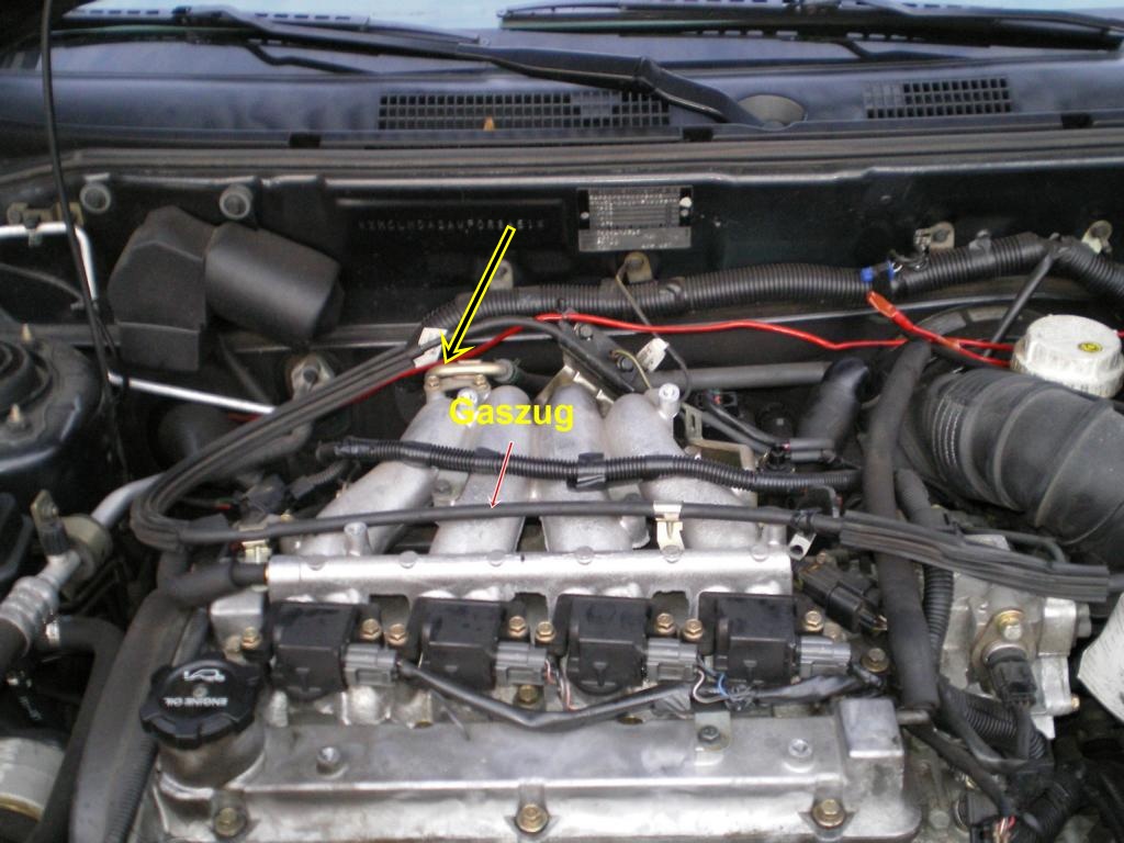

Pfeil zeigt drauf.
Aha, jetzt ist es klarer.
Dieses quasi beige farbige rohrverbindungsstück
was zum gummischlauch führt?
Ist das das anschlusstück zum BKV?
Da drinnen sitzt der nippel? Was muss ich da genau reinigen?

Der Nippel ist in die Ansaugbrücke eingeschraubt,ganz am linken Ende des Schlauchs .(Bild)
