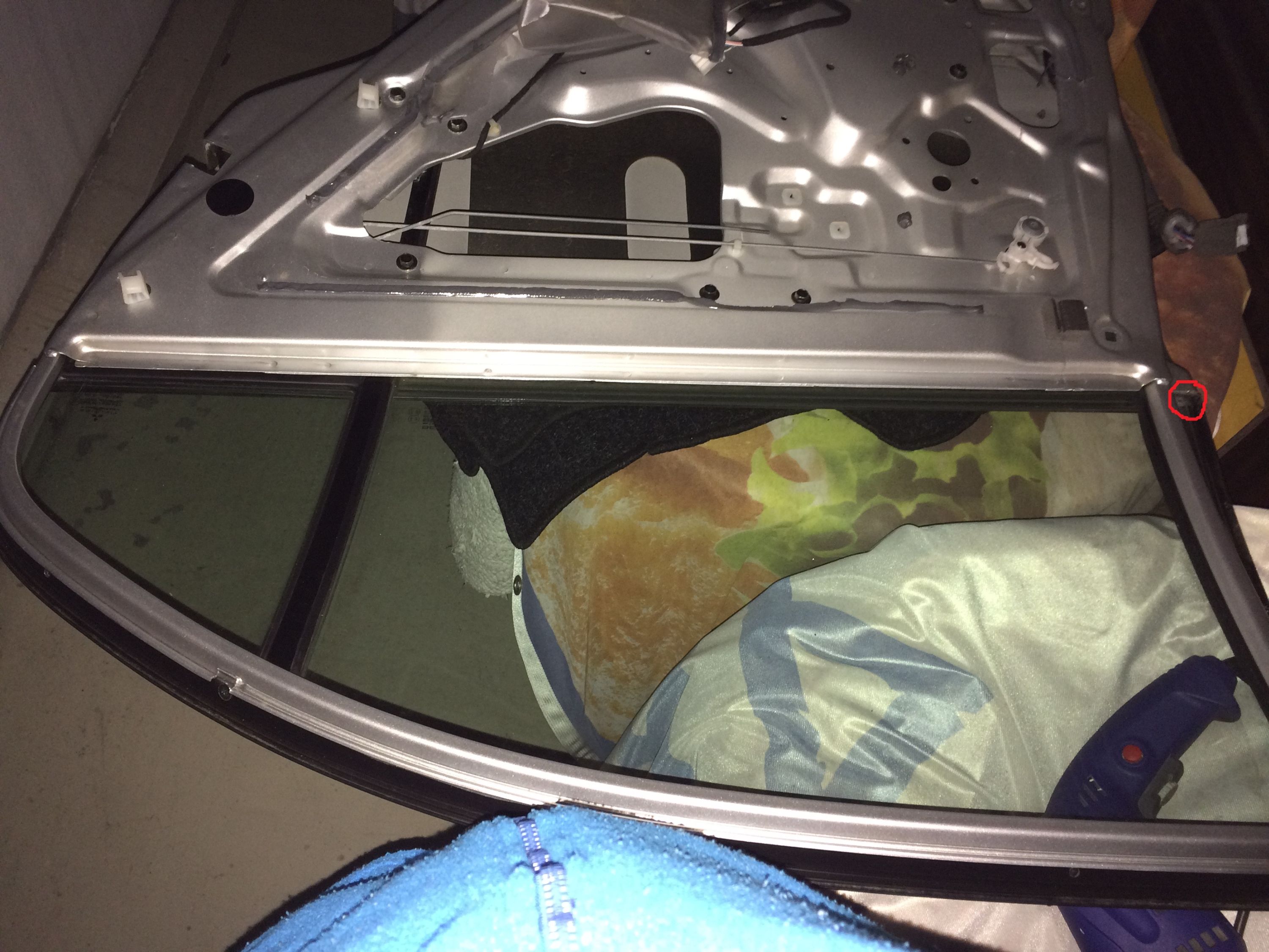

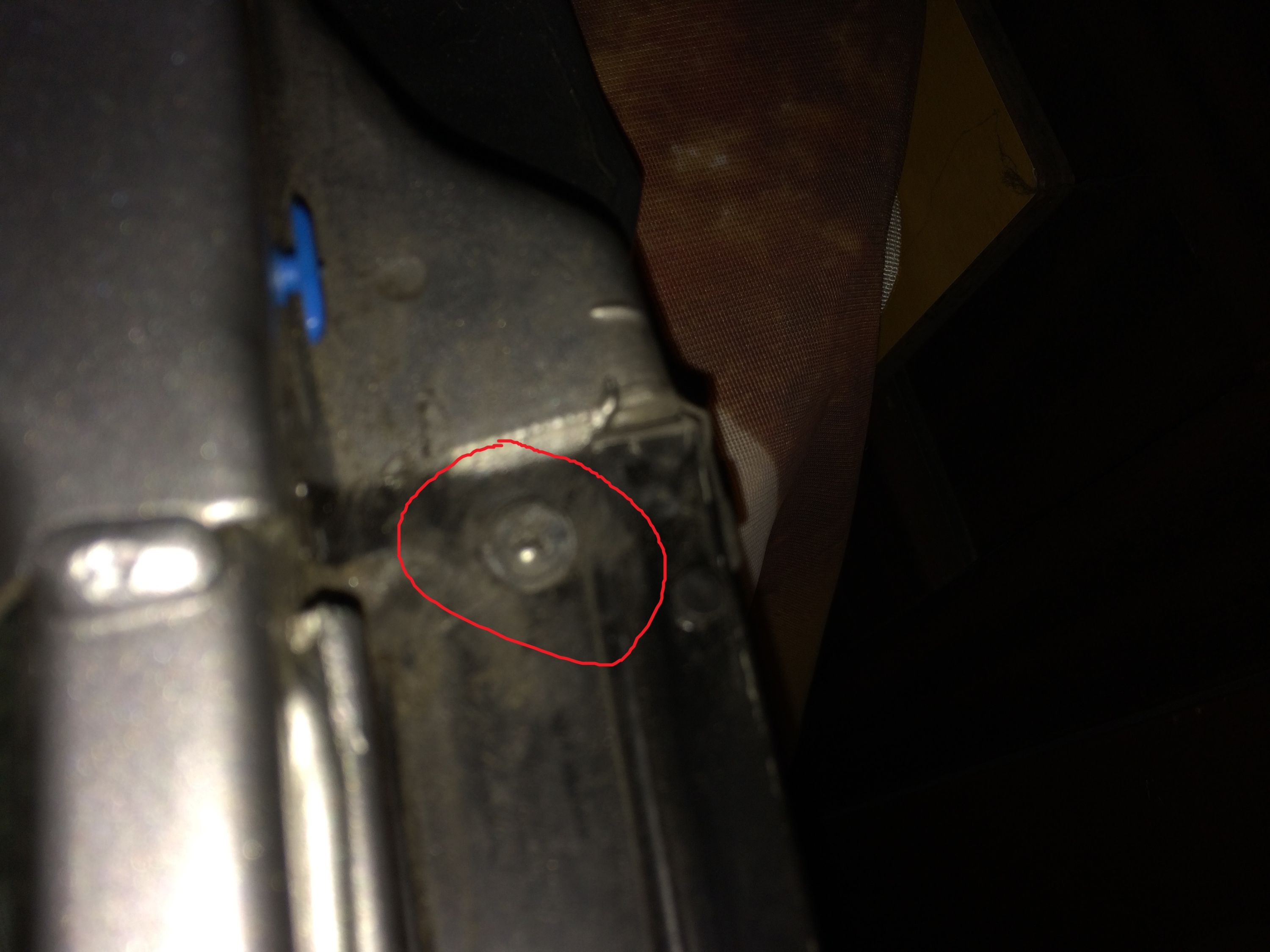

6/9 09.03.2014, 22:11
Ist das hier die richtige Schraube? (rot markiert in den Fotos)
Habe nur diese gesehen auf der Innenseite entlang der Fensterzierleiste an der Außenseite des Fensters.

7/9 09.03.2014, 23:26
du hast es :ok:
