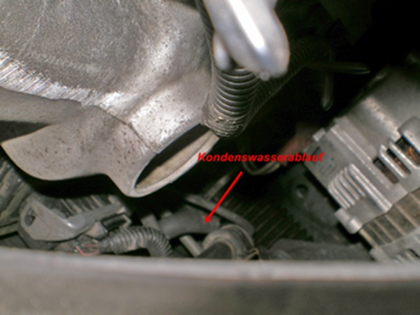

Wenn überhaupt erst mal durchmessen,dann weiter sehen.
Das sind halt so die Gegenmassnahmen bei gefrorenem Innenraum ,ist aber nicht Sinn der Sache. Andere Caris haben das ja auch nicht,es muss also nen Grund für die Feuchtigkeit geben.
Wie gesagt ich würde erstmal den Kondenswasserablauf mit nem Draht o.ä. durchstossen.

Hi und thks..wo ist der Kondensatablauf am Spritzblech vorne?

Hier,den Winkelschlauch abziehen,dann kannste popeln.
Hi und Danke ... das vorne hinterm Kühler. Wird dort Wasser abgeleitet, dass ansonsten Feuchtigkeit in den Innenraum bringt? ( bei den derzeitigen Temperaturen möchte ich nicht vergeblich fummeln...)
