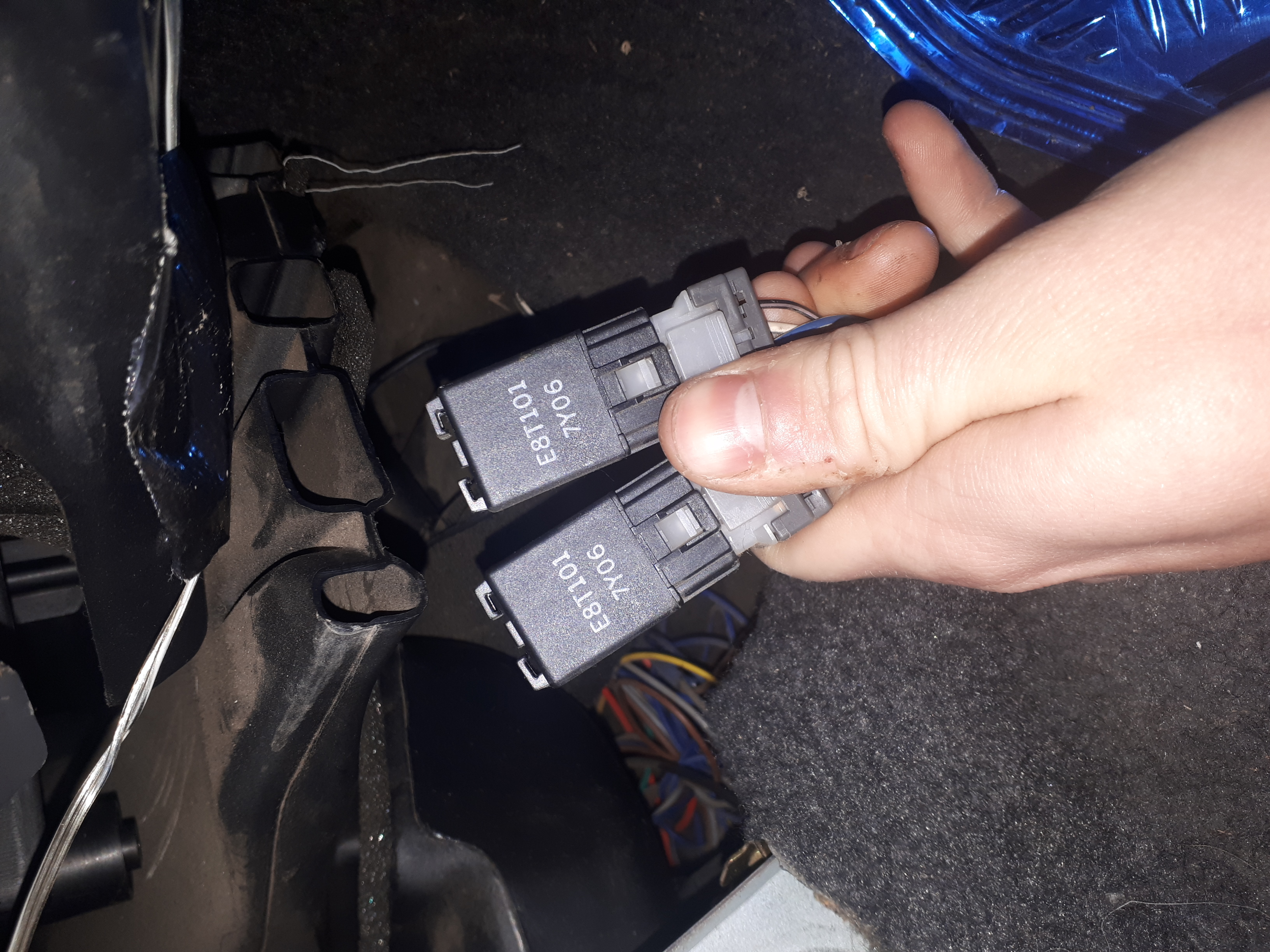

Hallo ich hab da mal ne Frage. Und zwar Suche ich schon seit längerem die Relais Für die Benzinpumpe
Weiß wer wo diese sich befinden? ich habe schon in der Sicherrungsbox im Motorraum nachgeschaut aber habe sie nicht gefunden :-( :/ ich habe aber unter dem Lenkrad noch weitere Relais Gefunden weis aber nicht für was diese sind und ich suche eigentlich nur die relails für die Benzinpumpe
Ich habe einen 125PS Carisma 1.8 GDI LX
Danke schon mal im Vorraus :haha:
Mfg :)

Im Beifahrerfussraum links im Mitteltunnel.

Sind das Die Relais für die Benzinpumpe?

Beide baugleich ,das eine ist das Motorsteuerrelais ,das andere das Benzinpumpenrelais.
