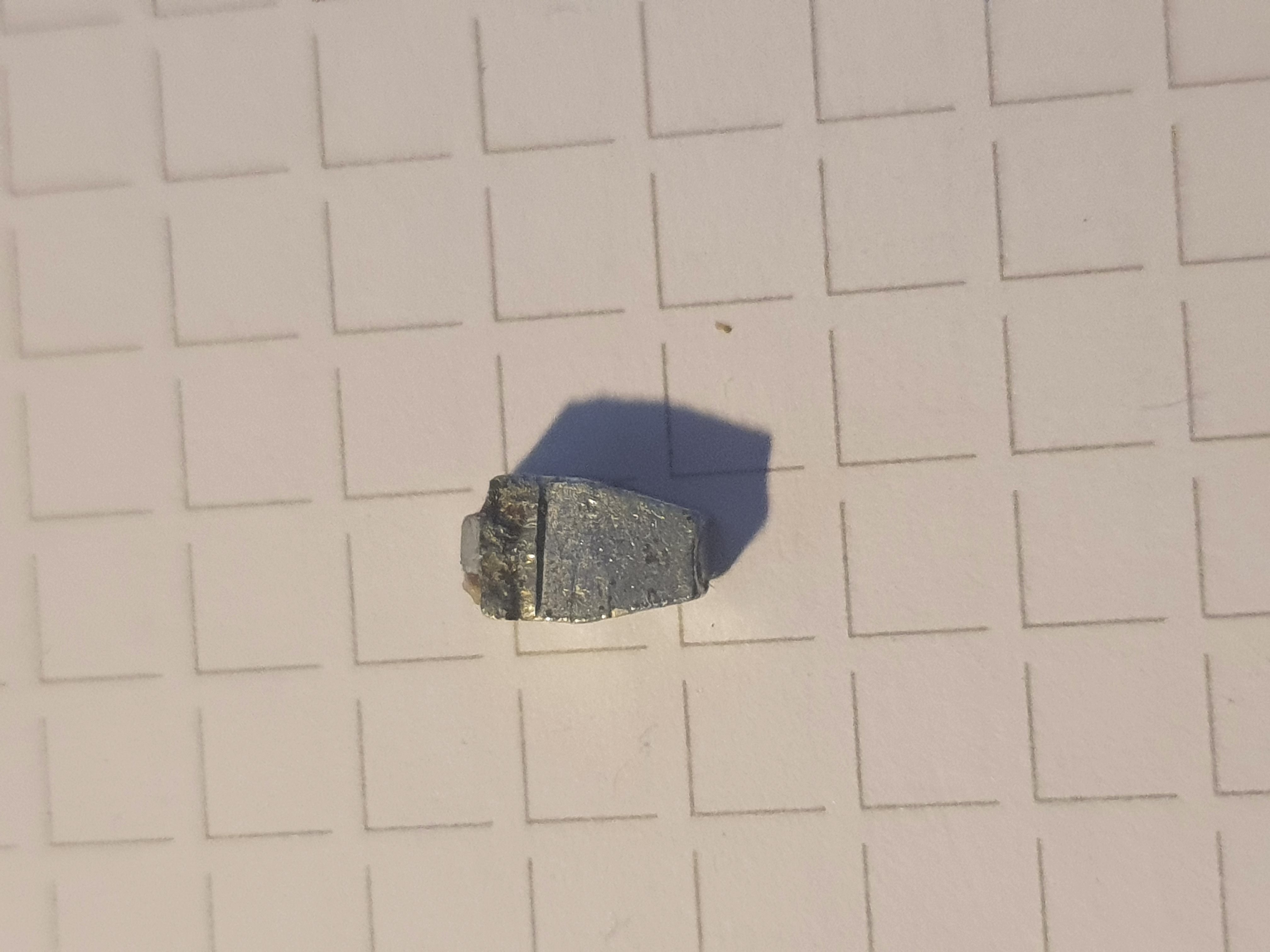

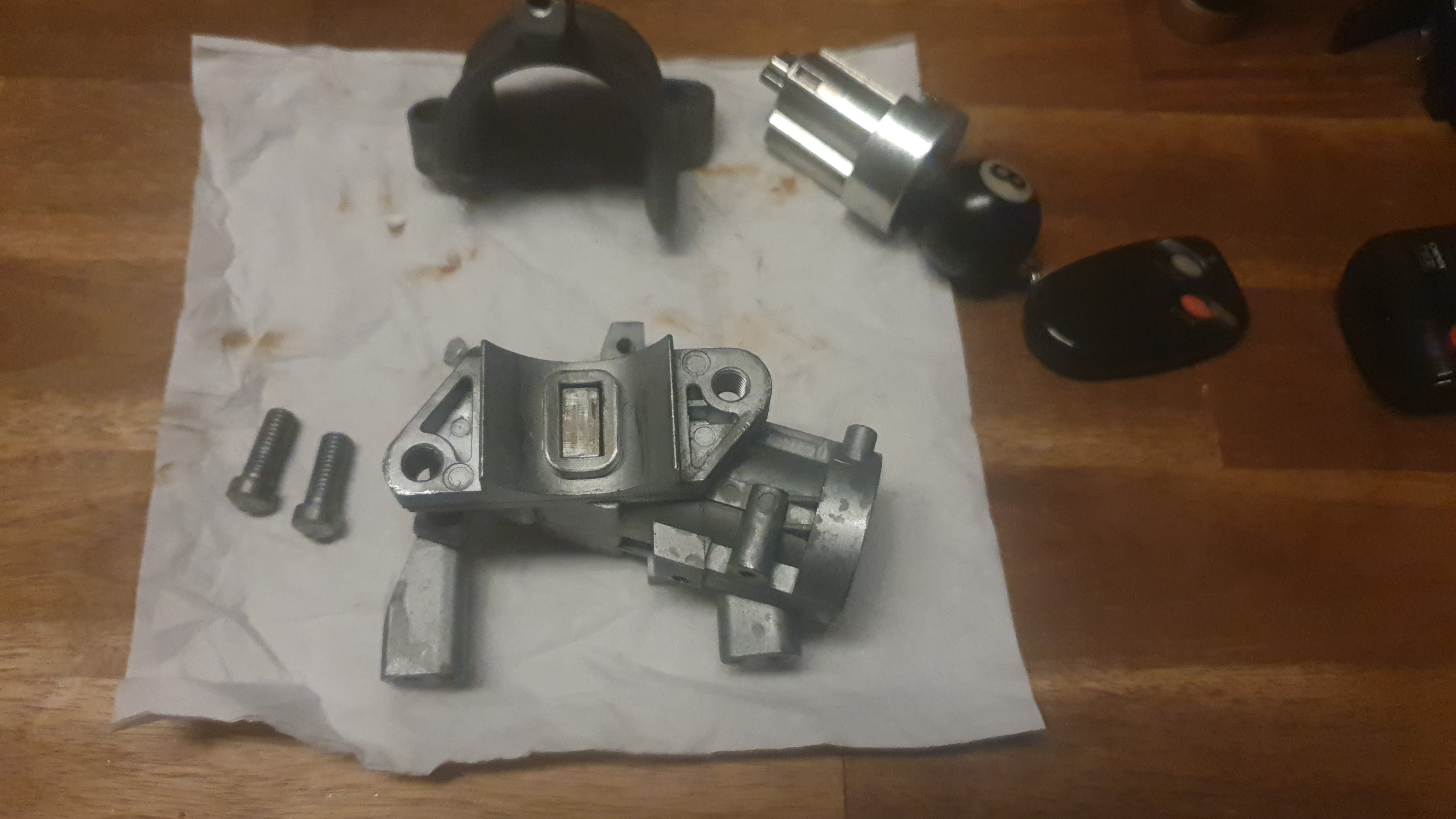

Bei mir ist das offensichtlich, ausserdem war im Lenkradschloss selbst ein kleines abgebrochenen Metallstück (siehe Anhang!), könnte das Problem sein, da ein kürzlich erworbenes Ersatzschloss das gleiche Problem hatte und auch da das gleiche Teil lag?
Man muss es sagen wie es ist, dass Schloss ist Mist und wurde baugleich so auch beim Space Star verbaut.
Für viele Carismas ist allein das wahrscheinlich der Todesstoß!
Kurzes Update!
Wir haben den Dynamics über den TÜV gebracht, dass neue Lenkradschloss hatte ich über Ebay in Litauen besorgt und es hatte den Defekt nicht.
Das 1. Schloss das geschickt wurde hatte das gleiche Problem und auch den gleichen abgebrochenen Metallzapfen wie in meinem vorherigen Beitrag.
Wir haben das 2. Schloss eingebaut, den TÜV gemacht und anschließend haben wir das Schloß wieder gegen eines mit dem Defekt ausgetauscht. Wenn man sich die Mechanik im Schloß anschaut und alles ist ordentlich eingebaut, kann aus meiner Sicht das Lenkradschloß niemals in einer anderen Stellung, als der Lock-Stellung einrasten!
