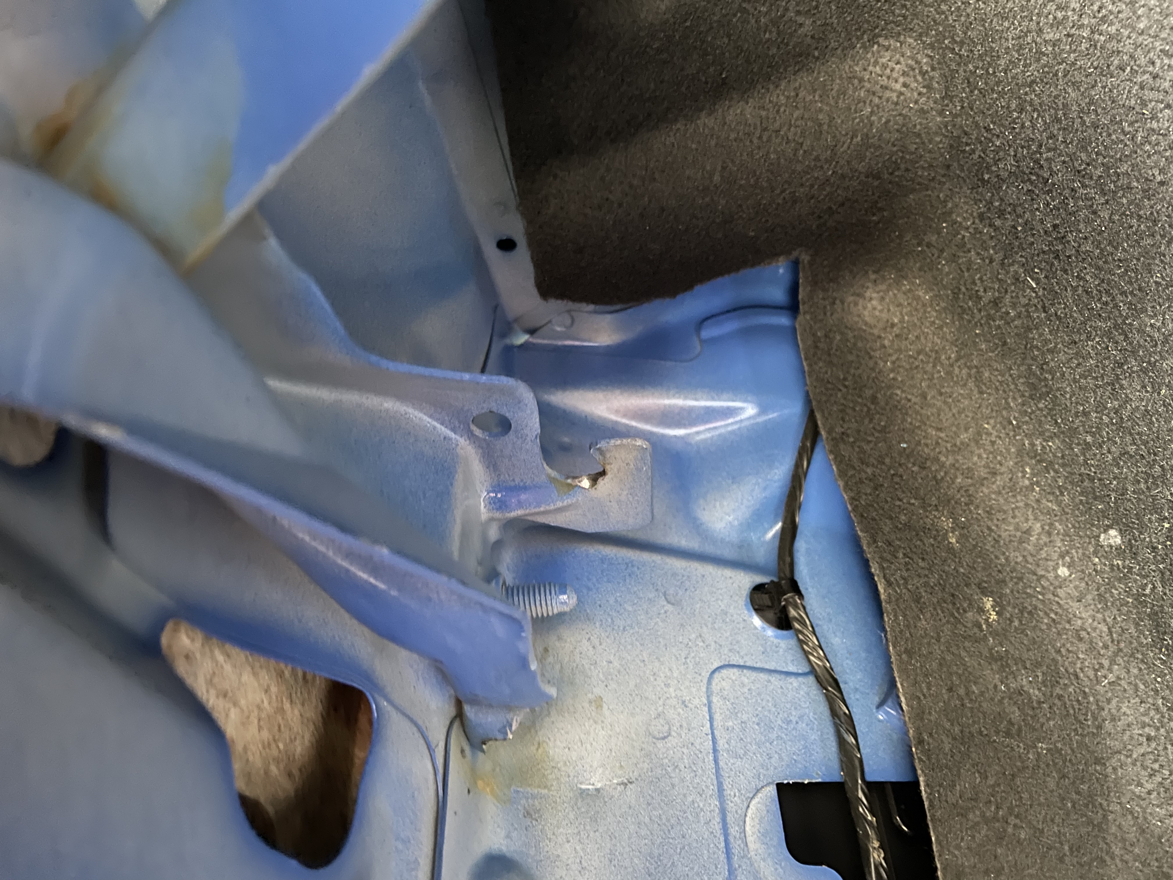

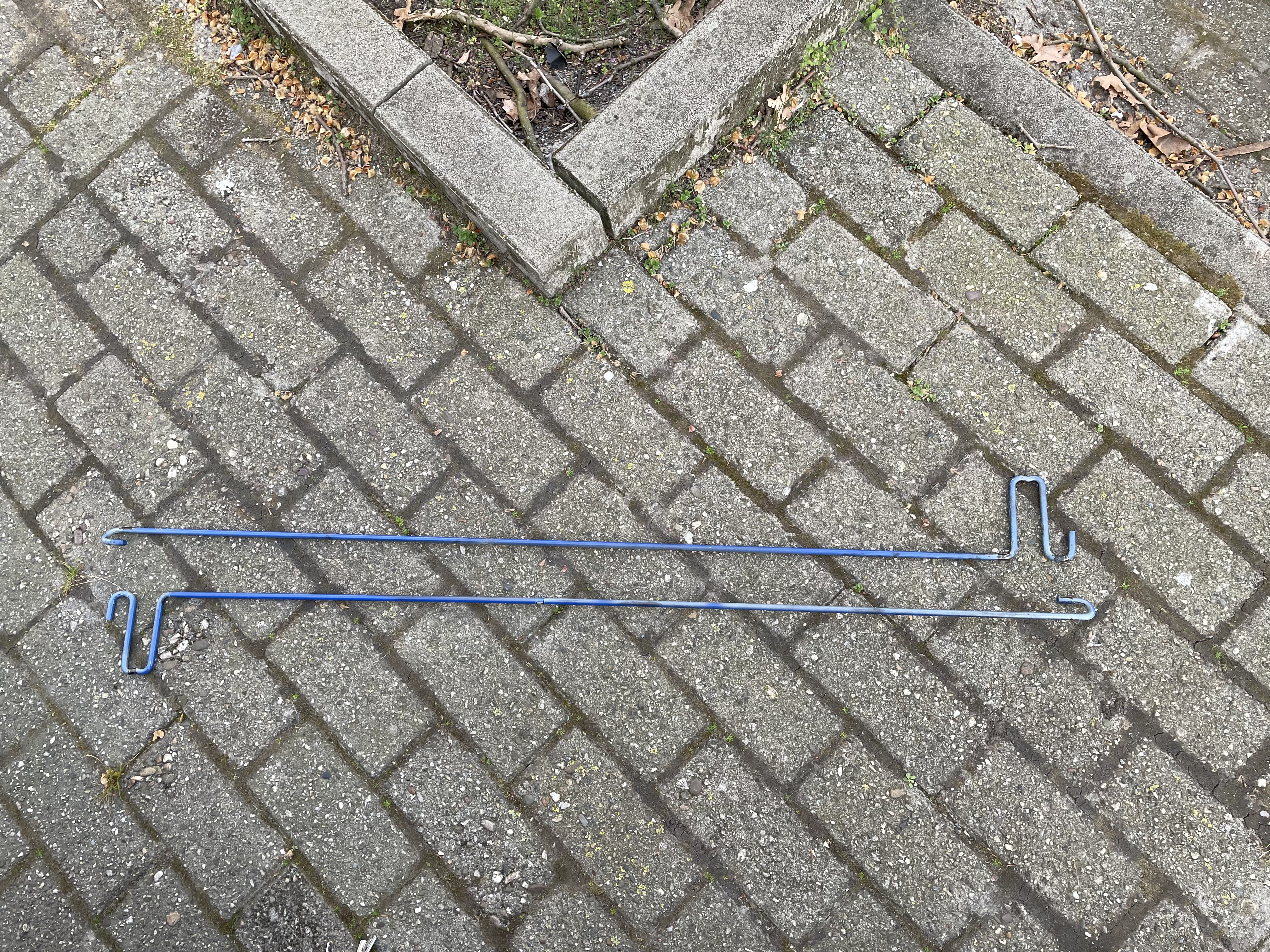

Ich habe die Stäbe mal fotografiert und die Halterungen. Ich glaube die beiden Stäbe sind okay und rechts die Halterung sieht komisch aus

ja die Stäbe sehen soweit gut aus. Aber die rechte Seite sieht nicht komisch aus, sondern ehr abgebrochen.
rot markierter Bereich
Wenn das abgebrochene Stück noch irgendwo im Kofferraum liegt, könnte man das evtl. anscheißen.
Ansonsten würde ich erstmal versuchen zumindest den einen Stab einzusetzen und schauen, ob der schon genug Kraft aufbringt, um den Deckel wenigstens etwas oben zu halten.
