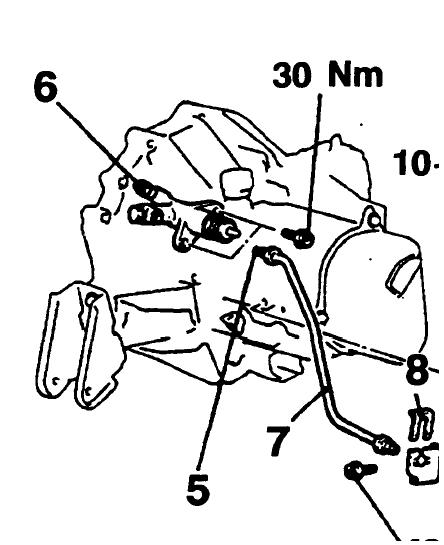

Hallo,
seit gestern abend kommt das kupplungspedal schwer wieder zurück und lässt bei laufenden motor den gang nicht merh raus.wenn die kupplung getreten ist rollt das auto trotzdem weiter wie bei nem automatik fahrzeug.
hab dann mal die motorhaube geöffnet und gesehen das die kupplung schwimmt.
nach näheren hinsehen und anfassen hab ich gemerkt das die flüssigkeit aus dem kupplungsausrückzylinder.
jetzt meine frage weiß einer wie teuer so en ödes teil is?und was beim austausch beachtet werden muss?
teil 6 ist defekt

meiner war letzte Woche auch kaputt. Das selbe spielchen wie bei dir.
Hatte für den Nehmerzylinder 70 € bezahlt und den Einbau selbner gemacht, ist ganz einfach.
Du brauchst nur die Leitung mit nem 11er Schlüssel abschrauben,mit nem 12er Schlüssel die Schrauben zu lösen, den Zylinder zurück drücken und draußen ist er.
Das selbe Spiel machst du mit dem neuen, nur anders herum.
Danach füllst du Bremsflüssigkeit DOT3 oder DOT4 oben wieder ein, dazu musst du die Entlüftungsschraube am Nehmerzylinder aufschrauben und dann musst du mit der Kupplung pumpen bis die saubere Flüssigkeit unten ankommt.
