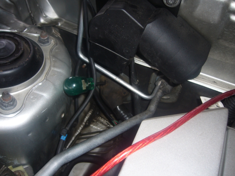

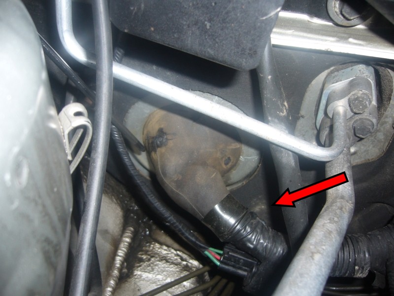

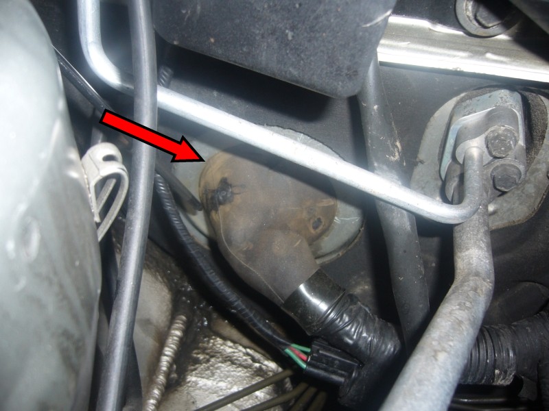

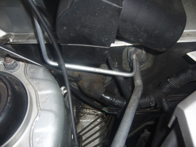

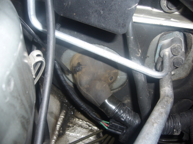

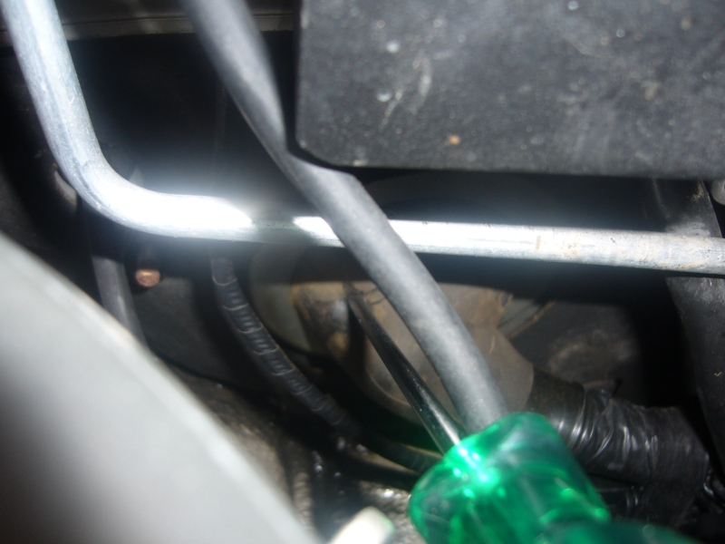

Also, heute habe ich mein Kabel verlegt....war GANZ einfach.......wirklich GANZ einfach.

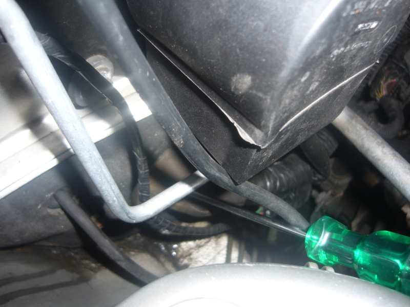

Ich habe einen extra langen Schraubendreher im Sortiment.
Diesen habe ich ganz vorsichtig durch den Gummi gestochen und immer darauf geachtet, ob ich einen "ungewollten" Widerstand spüre.....ging aber beim ersten mal schon ohne Probleme.
Wichtig wäre dabei, darauf zu achten, das man so weit wie möglich von den Kabeln wegbleibt.....man spürt es ja, ob da was im Weg ist.
Dann, nach dem ersten Durchdrücken wieder raus und mit Gaslötkolben warm gemacht.
Danach durch den Gummi vom Kabelbaum durchgestochen.
Schräg von Oben Aussen, nach schräg unten innen.
Etwas weiten das ganze, also rechts und links drücken, dass das Loch größer wird.....und den Schraubendreher wieder rausgezogen.

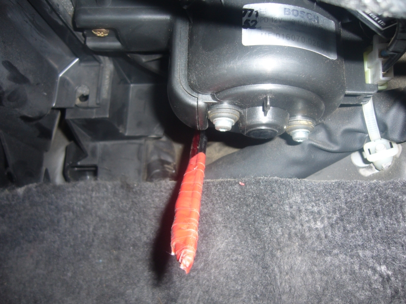

Das Kabel mit Isolierband zuerst etwas umwickelt, dann das Kabel ebenso mit Iso-Band am Schraubendreher befestigt. Siehe letztes Bild.
Dann wieder rein mit beiden ins Loch am Gummi......ganz durchstecken und siehe.....Innen wars wunderbar zu sehen......Isoband weg, Kabel gezogen und gut war.
Ich hoffe, das es euch SO weiterhilft.......denn man muss nicht nach dem Kabel suchen, sondern sieht es.
So ein Schraubendreher kostet runde 2 Euro......in Kreuzausführung bei mir.
LG und schönes Wochenende mit viel LaLA im Auto.
