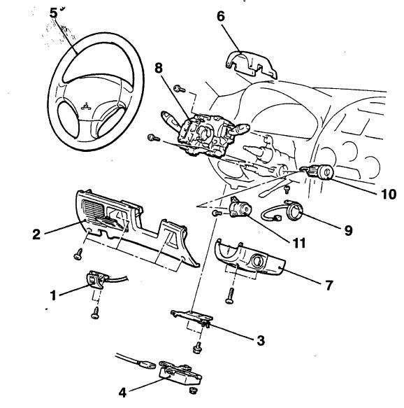

Jetzt mal ne dumme frage ,wo sitzt denn dieser relaiskasten :denk:
17/28 16.02.2009, 12:56
Der ist unter der Armaturenverkleidung auf der Fahrerseite. (auf dem Bild das Teil mit der Nummer 2). Die Verkleidung ist mit 4 Schrauben befestigt. Eine sitzt unter der kleinen Klappe. An den oberen äußeren Punkten wird die Verkleidung noch von 2 Plastenasen gehalten. :)

18/28 16.02.2009, 12:58
:ok: Danke :)
