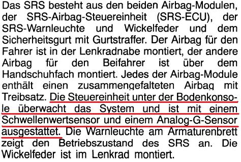

Ähm der Sensor ist mit im Steuergerät Gehäuse verbaut. Also wenn der Sensor defekt ist muss ein neues her.

Andydeluxe hat am 15.02.2011, 23:39:Ähm der Sensor ist mit im Steuergerät Gehäuse verbaut. Also wenn der Sensor defekt ist muss ein neues her.
Korrekt, steht auch so im Werkstatthandbuch (siehe Anhang). Konnte auch im Stromlaufplan nirgends erkennen, das im Bereich der Stoßstangen Crash-Sensoren verbaut sind (zumindest beim Vorfacelift).
Von daher sollte man die ganze Sache über Garantie abwickeln können.

Richtig ist allerdings auch, wie CariRalf gezeigt hat, das das Steuergerät an und für sich ebenfalls ein G-Sensor innehat. Wenn der wirklich die Mücke gemacht hat, dann prost neujahr, denn ein neues Steuergerät käme bei mir in der Umgebung rund 800 Euro...
