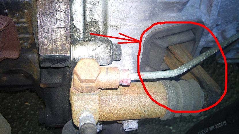

7/13 16.09.2011, 17:39
So hab gerade mal 3 Bilder gemacht.
Getriebe Gdi.JPG(130.03 KiB)
Diese Stange meinte ich....

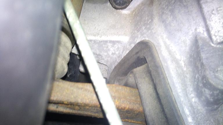

Getriebe Gdi 1.JPG(91.49 KiB)
von der Fahrerseite aus betrachtet

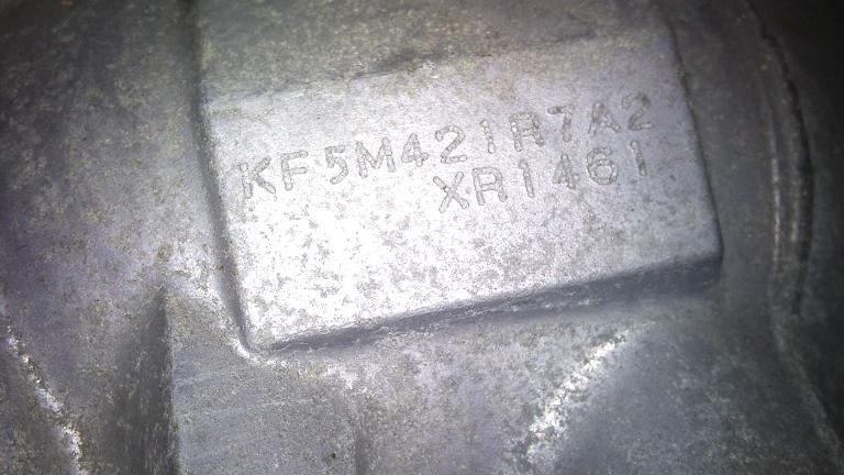

Getriebe Gdi 2.JPG(113.05 KiB)
das ist die Getriebebezeichnung

8/13 16.09.2011, 18:48
Das ist nicht das Schaltgestänge ,das ist der Nehmerzylinder für die hydraulische Kupplung.
