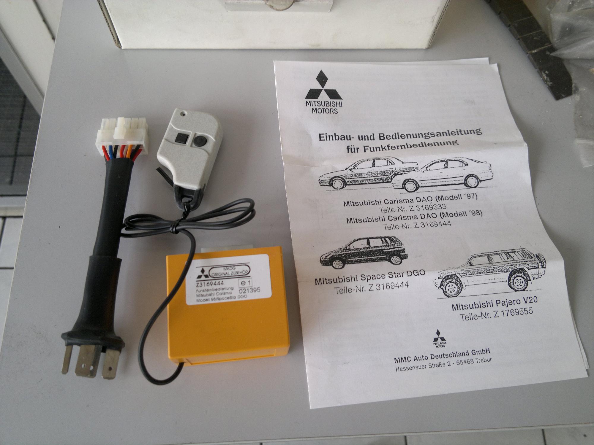

Eine Frage, ich habe momentan diese FFB im Carisma drinn: http://www.dreamcarisma.de/files/handsender_ffb_656.jpg
Kann ich diese Fernbedienung auch direkt mit dem schon eingesteckten Relais nutzen oder muss ich da was tauschen?Weil die Gehäuse leicht abgeändert sind...?
