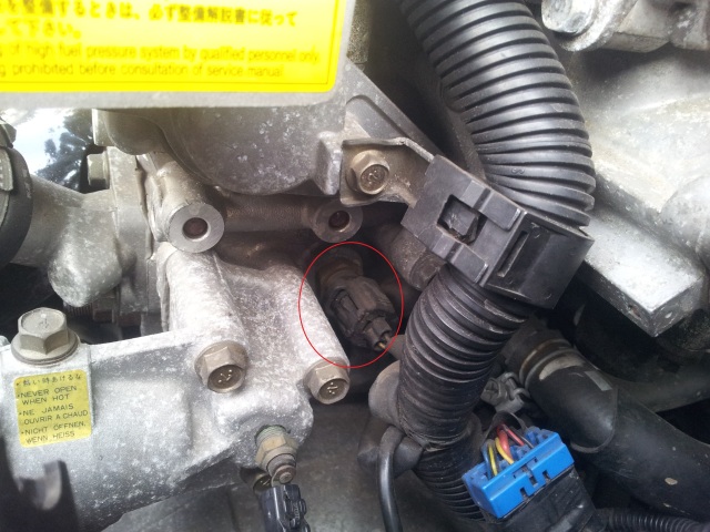

So ich weiss jetzt wenigstens wo er sitzt der temperatursensor
Mal sehen wann wir ihn austauschen ,denke das wir das ende des monats machen .
Hier ein bild wo das ding sitzt .
3/4 10.04.2013, 23:38
Das einzig schwierige an der Sache ist wohl das austretende Kühlmittel. Entweder zuvor schon ablassen oder beim rausschrauben des alten Sensors gleich auffangen. Natürlich muss zum Schluss ordentlich entlüftet werden!

:ok: danke für den Tip ,werden dran denken
