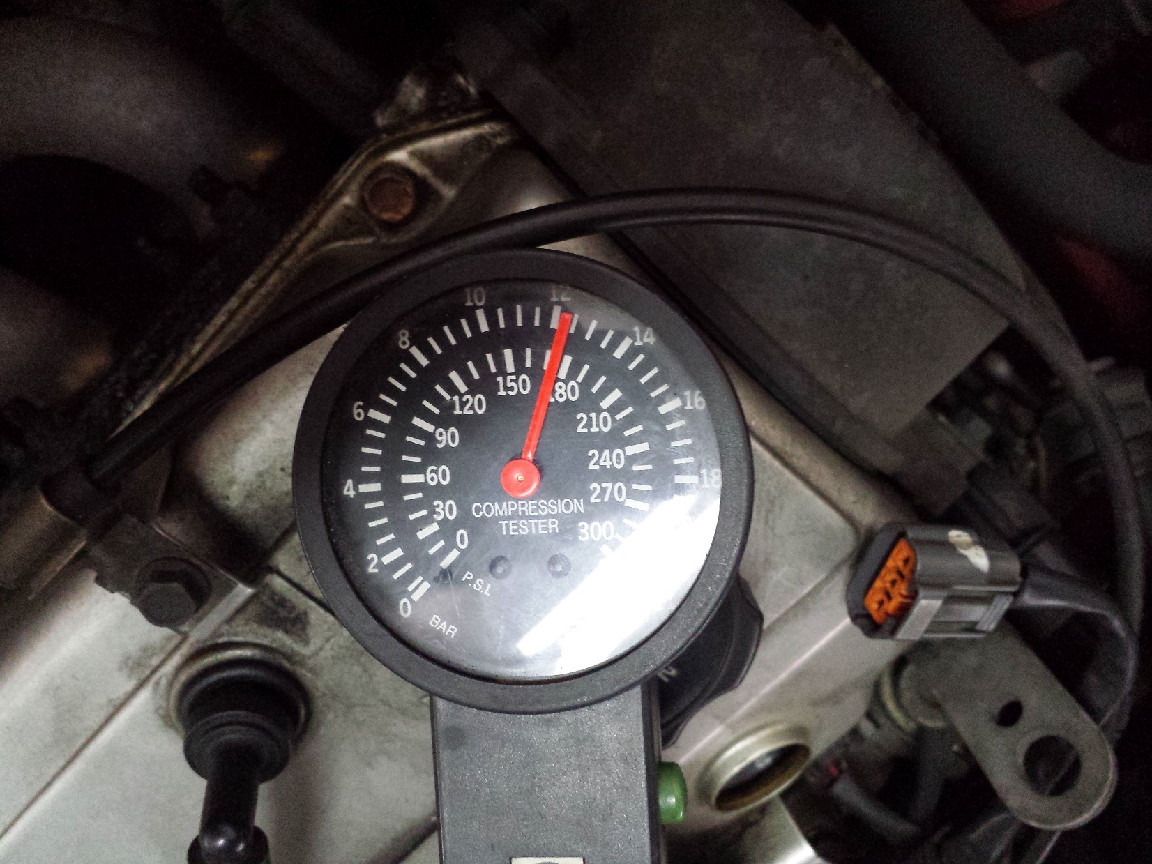

- Kompression gemessen, alle vier Pötte knapp über 12Bar

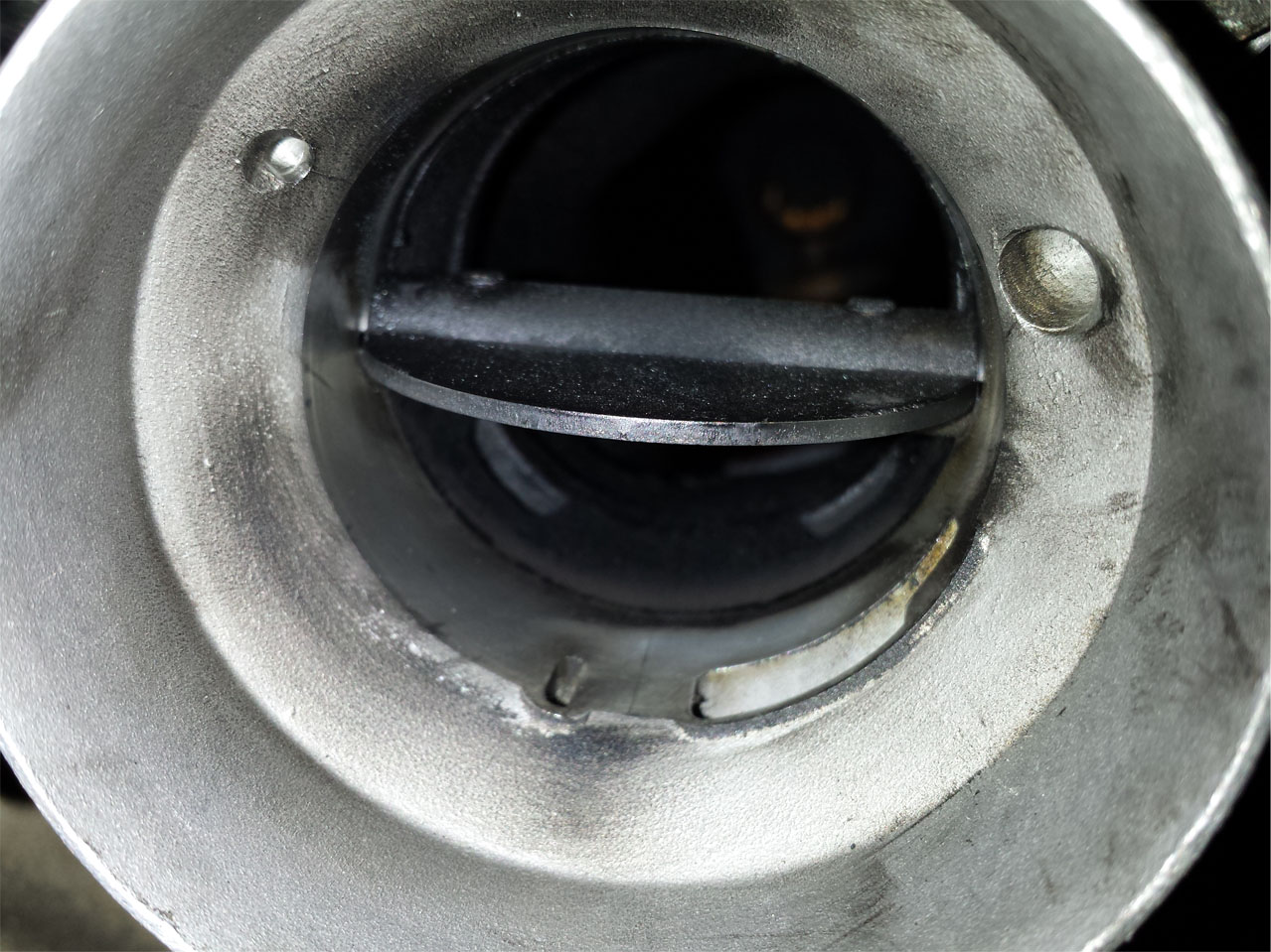

- Drosselkappe sieht recht sauber aus

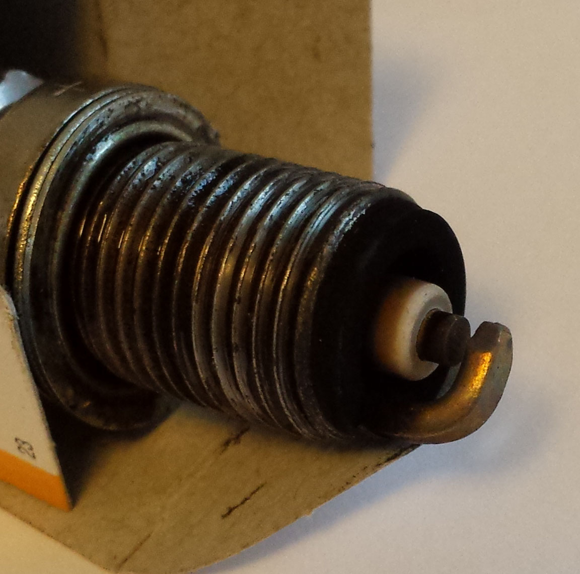

- Zündkerzen sehen recht verrußt aus. (das Gemisch zu fett?)

Die Zündkerze ist doch schon etwas dunkel/schwarz...
Das die DK sauber ist, ist kein Wunder du hast ja auch den MPI und somit auch keine Probleme mit verkoken undso.

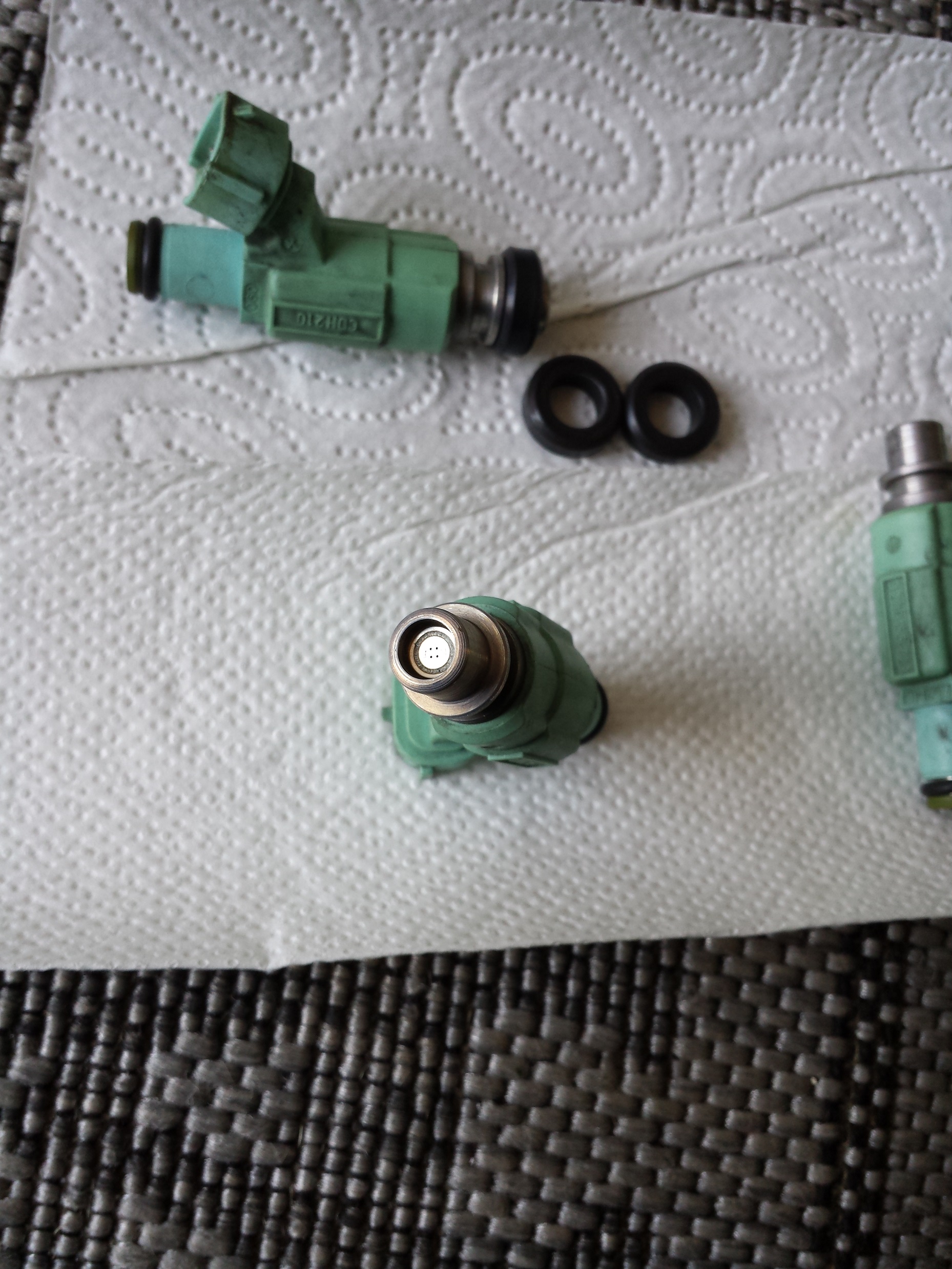

Guten Abend Forum!
Die volle Leistung ist wieder da!
Habe auf Verdacht folgendes getan:
-Benzinfilter gewechselt (die Position ist mehr als schlecht gewählt).
-Einspritzdüsen gereinigt.
-Lambdasonde gewechselt.
-Auspuffanlage komplett demontiert (KAT sieht TOP aus) und ab Kat die Auspuffanlage ersetzt.
-LLM ebenfalls ersetzt (vom Schrotti).
-Und noch eine Dose Kraftstoffreiniger in den Tank gekippt, der auch Wasser bindet. Denn ich kenne das vom alten Audi 80, dass die ziemlich schnell Kondenswasser im Tank gesammelt haben und es dadurch ebenfalls zu Leistungsverlusten kam, wenn man auf den Pin getreten hat.
Und das alles vor der Tür mit nem Wagenheber
…hier noch ein paar Fotos und Danke für die Tipps.
