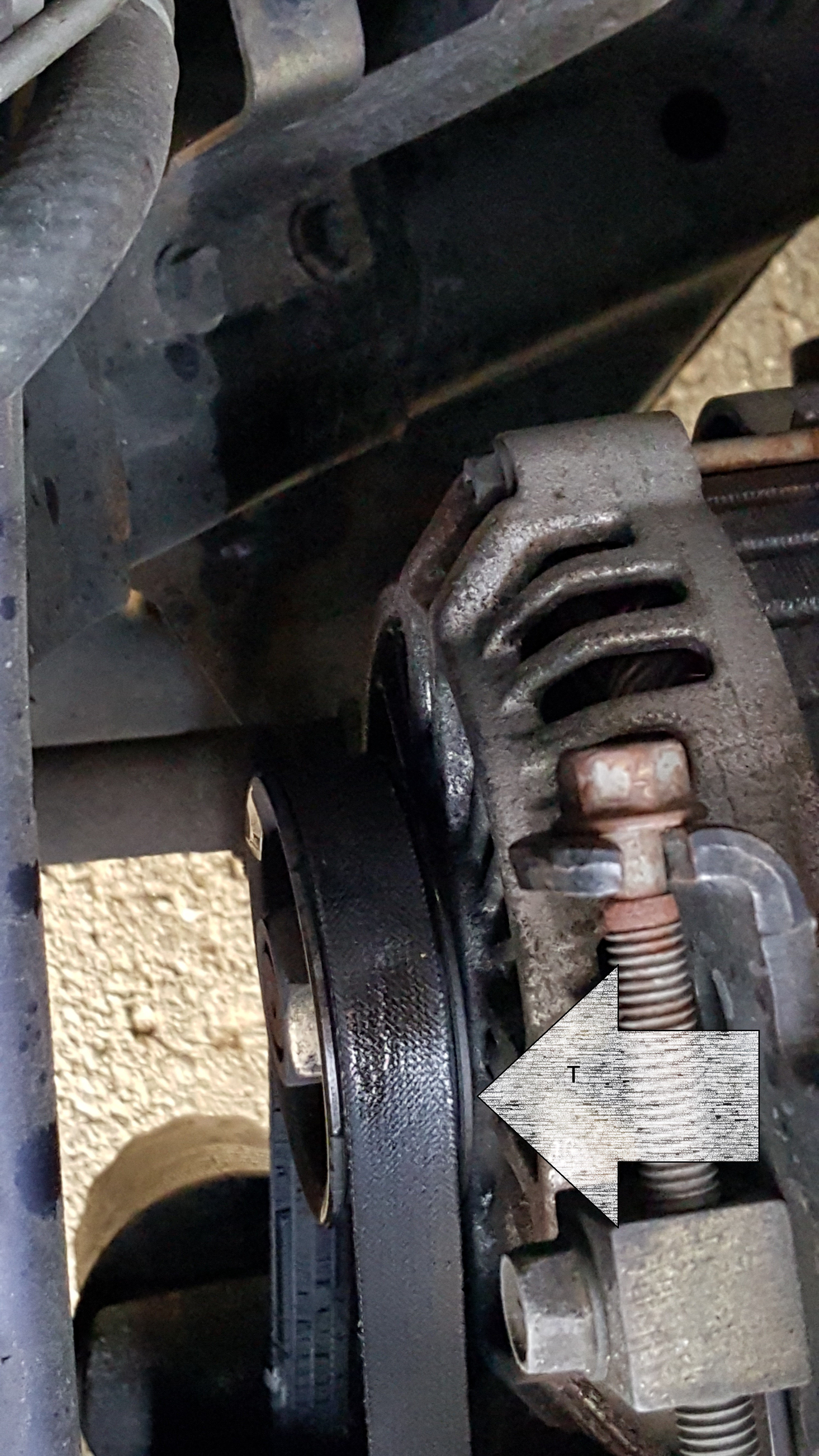

Danke für Deine Antworten...
Riemenspannung war ok.
Habe das Geräusch gefunden siehe Bild hab dazwischen eingesprüht und sofort ist es besser geworden .
Heute Morgen startete ich noch mal den Motor es war minimal noch zu hören ...kann es sein das es evt nur für ein paar Tage so ist und dann wieder anfängt zu zwitschern?
Sollte ich doch lieber mal ne Werkstatt drüber schauen lassen ?

Denke dann ist das Lager der Lichtmaschine kaputt wahrscheinlich durch zu viel Riemenspannung
