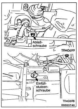

Ist verdammt einfach! Alles was du brauchst ist ne Zugangsmöglichkeit unters Auto "Rampe/Grube"!
Unten am Getriebe ist ne Ablassschraube, ganau wie beim Motoröl! Sie ist groß und du musst mit nem Vierkantschlüssel ran! Ich habs mit nem Flachen Schraubenzieher gemacht! Geht auch!
Öl fließt raus!
Wenn nix mehr kommt, einfach mal nbisschen alle Gänge ohne Kupplung durchschalten! Motor muss natürlich aus sein!
Keine Gewalt anwenden, wenn ein Gang mal nicht rein will! Ist völlig normal, wenn kein Öl drinne ist!
Durch das Schalten zwingst du auch noch einige letzte Tropfen Öl aus dem Getriebe!
Schraube wieder festziehen (ca. 38 Nm) und über die Einfüllstutzenschraube ca. 3,4 Liter einfüllen! Oder soweit gießen, bis es überläuft!
Anschließend lässte das Öl überlaufen, bis aus dem Einfüllloch nix mehr kommt!
Schraube zudrehen und feddich!
Vorgeschriebenes Öl: "Elf Tranself TRX 75W-80W"
Ich hab das von Mobil 1 genommen "75W-90W"
In der Mobil1 Werktabelle ist das das Öl für den Carisma 1,8 ab Bj. 96!
Hier nochmal ein Bild von der Ablassschraube und der Einfüllstutzenschraube!
