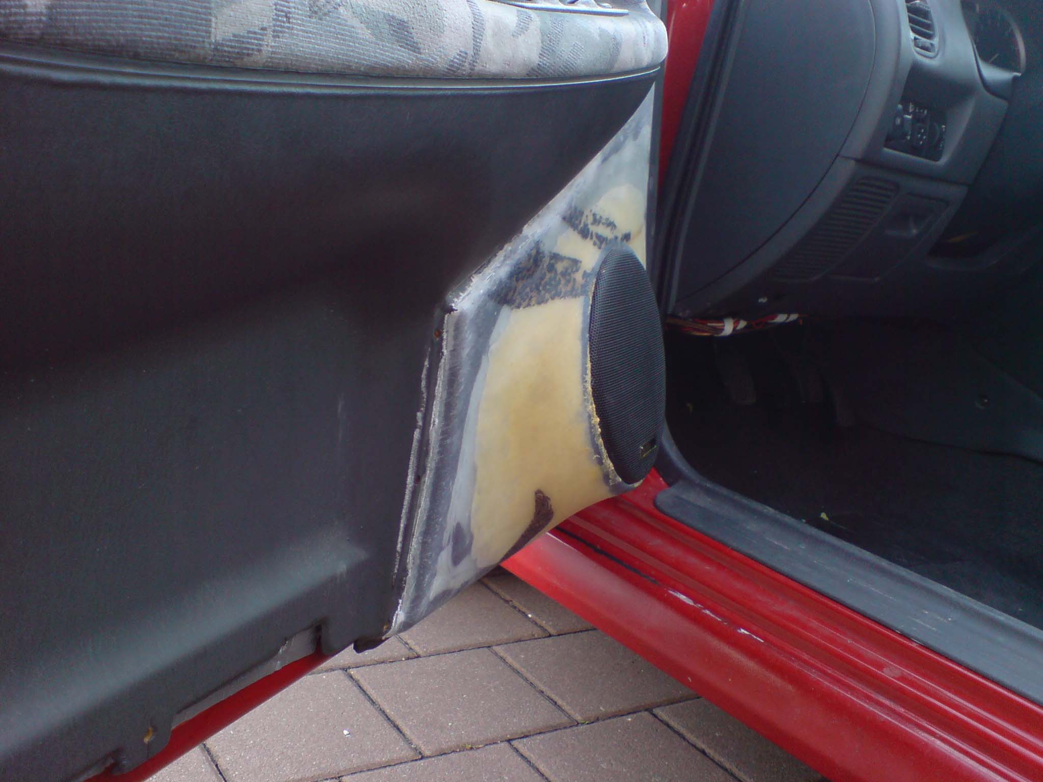

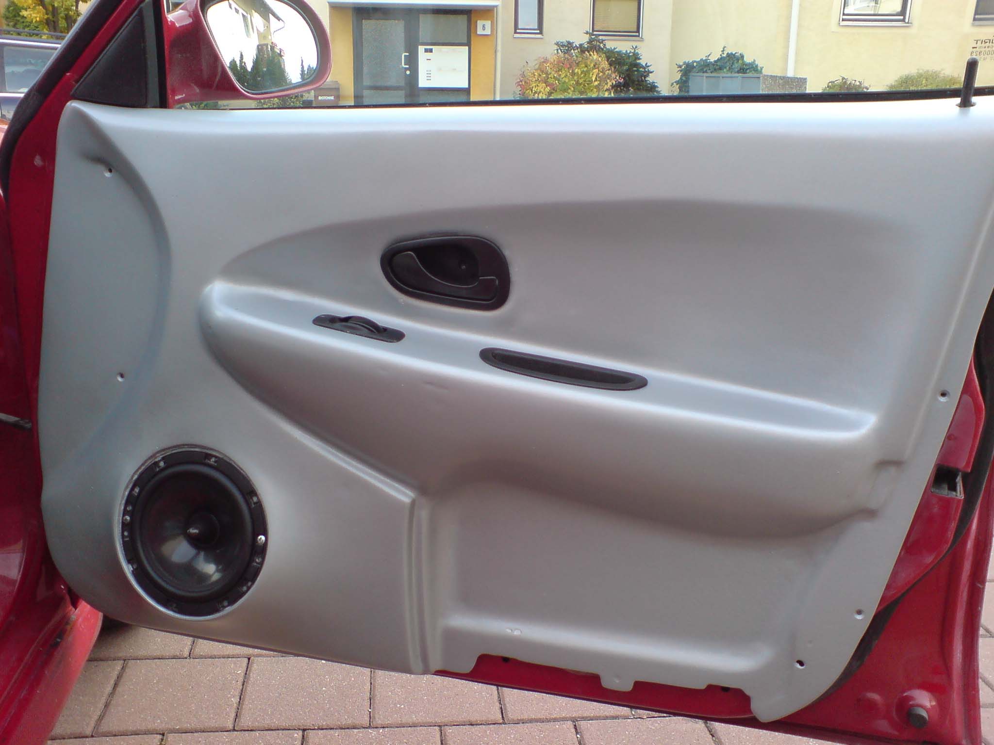

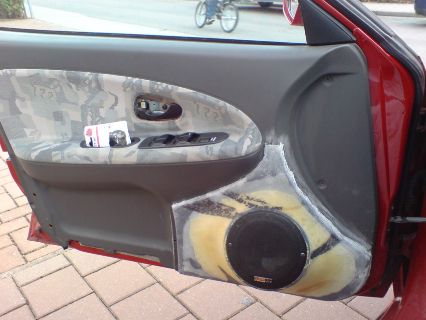

Hallo Leute also so schauen meine Verkleidungen aus.
Ist die Fahrerseite.
09.01.2006
13 Themen, 161 Beiträge
7/31 24.10.2006, 15:46
und noch eins
09.01.2006
8/31 24.10.2006, 15:48
noch eins
09.01.2006
9/31 24.10.2006, 15:50
Jetzt die Beifahrerseite
09.01.2006
10/31 24.10.2006, 15:51
und das letzte noch
09.01.2006

wieviel gfk hast du dafür gebraucht? hast du auch formflies verwendet?

Ne ich habe in einem Stoffladen einen dennbaren Stoff gekauft passt aber nicht jeder für GFK.
Ich habe von der Verkleidung kommplet alles runter gerissen bis aufs holz dann hab ich die Holzverkleidung paar mal mit GFK ohne Matten gestrichen damit das Holz in sich reinsaugt wenns trocken ist hab ich alle schlitze und sonstiges was ich nicht gebraucht habe hab ich zugaspachtelt dann hab ich die GFKMatten obendrauf gelegt dann mit Spritzspachtel gespritzt dann geschliffen ist aber ne sau arbeit.
