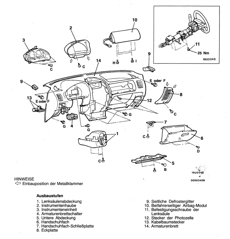

Hallo liebe Leute,
Ich habe da ein kleines Problem. Die Einheit hinter dem Lenkrad da wo der blinkschalter und Wischerschalter usw dran ist, lässt sich komischerweise ca halben Zentimeter nach links und rechts bewegen. Ich habe die Lenkradverkleidung Mal abgenommen das sitzt ja direkt an der Lenksäule ich sehe da keine Schrauben oder Ähnliches. Hat jemand eine Idee?

Hallo jokerschwab,
laut Werkstatthandbuch sollten am unterem Teil der Verkleidung Schrauben sein.
Wenn das untere Teil festsitzt, sollte sich das obere Teil nicht nach links oder rechts bewegen können, da es vom unterem Teil fixiert sein sollte.
Auf der Skizze ist die Schraube "C" eine Blechschraube 4,8x16

3/6 22.01.2022, 18:58
jokerschwab schrieb:22.01.2022, 17:52Edith: habe mittlerweile rausgefunden das heißt Lenkstockschalter. Diese komplette einheit bewegt sich um 1 Zentimeter nicht die Verkleidung
Ah ok, das meinst du...
Die ganze Einheit sollte aber auch mit Schrauben befestigt sein.
Falls du das Werkstatthandbuch noch nicht kennst, werfe mal ein Blick rein: Werkstattanleitung Karosserie ab Seite 12

4/6 23.01.2022, 10:26
Vielen Dank schonmal für den Tipp aber sowie ich das sehe sind das spezial Schrauben wo der Kopf abgerissen wird dem entsprechend kann man da nichts nachziehen sehe ich das richtig. Falls ja wo kann ich denn neue bestellen?

5/6 23.01.2022, 16:41
Bau doch einfach mal die Verkleidung ab und schau erstmal nach, alles andere ist im Dunkeln rum stochern.
Das sind nur wenige Schrauben und dauert 10min.
Die Lenkstockschalter sind mit normalen Schrauben befestigt, die kannst bequm ein- und ausschrauben.
Nur das Zündschloss ist mit so spezial Schrauben fest.

6/6 24.01.2022, 03:35
Habe ich ja schon 2 mal gemacht bis auf die 3 Schrauben vorne sehe ich nichts. ich sehe die 2 bolzen von den abreißschrauben und das der Lenksäulenschalter auf der Lenksäule am wackeln ist. ICh schaue mir das nächstes Wochendene mit einem Kollegen an (gelernter KFZ Meister). Ich sage dann noichmal Bescheid.
