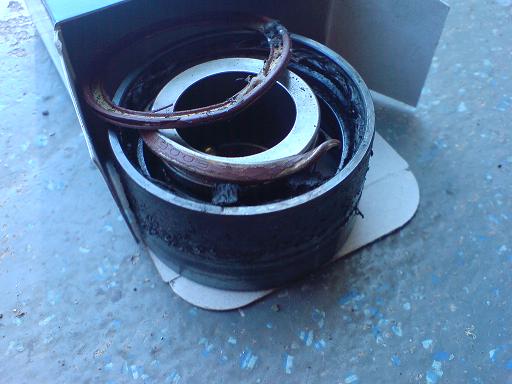

Werkstatt angerufen, na der hat sich gefreut sag ich euch, Cari wieder zurück zur Werkstatt geschleppt. Diagnose: die niegelnagelneue Umlenkrolle hats zerfetzt, und sich durch die Zahnriemenabdeckung geschlagen, super was?!?
@NiceIce u.a. die sich da auskennen, die Werkstatt hat gesagt das ist ein Versicherungsfall, und wird komplett übernommen! Nur auf was muss ich da nun achten, bekomme ich nun nen komplett neuen Kopf oder wie läuft so was ab? Bin auch am überlegen, ob ich den Cari dann direkt beim Mitsubishihändler richten lassen soll? (Meine Werkstatt ist ne frei)
Hier noch ein paar Bilder:
Das ist nicht zu glauben -.-

Wie ich das auf den Bildern sehe, hat es dir nur die Abdeckung zerbröselt, die aus Plastik ist, vom äußeren Schaden her gesehen.
Es bleibt die Frage, was Dein Motor abbekommen hat......beim Carisma, der Sehr wenig Spiel zwischen OT-Stand und Ventile hat, Tippe ICH sehr stark auf verbogene Ventile (evtl. sogar gerissen) und beschädigte Kolbenböden.

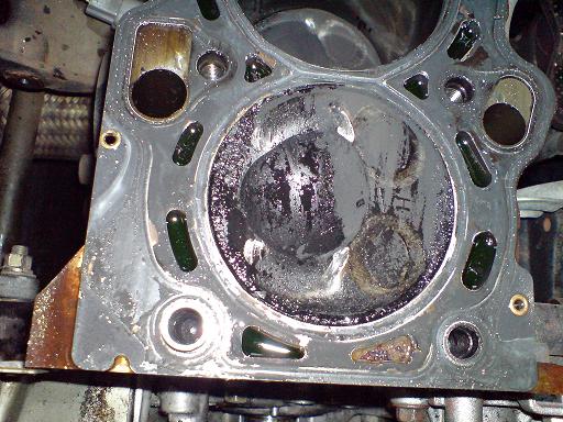

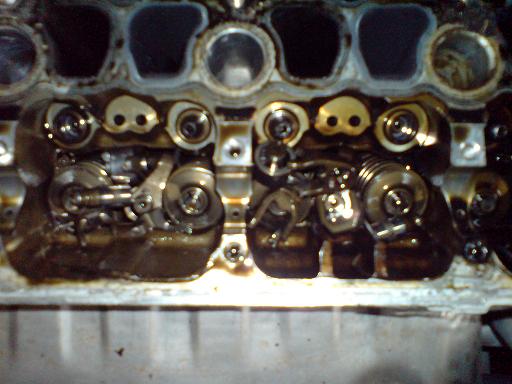

So nun ist es raus, all das hoffen hat nix gebracht, der Motor ist komplett hinüber
Hier nun ein paar Bilder wie ein Motor nicht aussehen sollte:
und es geht weiter mit bildern:

Oh je..genau wie ich gesagt habe:
Totaler Motorschaden, Ventile krumm, Kipphebel gebrochen, Kolbenboden beschädigt.
Meiner Meinung nach:
Es wurde die Rolle verkehrtrum eingebaut.
Was VIELE nicht wissen (und ich WETTE, der Zahnrienmensatz war aus dem Zubehör)
das die Spannrolle und Führungsrolle eine LAUFRICHTUNG haben.
Und ich WETTE, die wurde genau andersrum eingebaut.
Die Schraube hat sich gelöst, hat angefangen zu schwabbeln und RATZ.....abgerissen und dabei hats das Teil zerlegt.
Da kein Ventiltrieb mehr stattgefunden hat, standen die Ventile OFFEN, der Kolben ist draufgeknallt und der Fall hatte sich erledigt.
