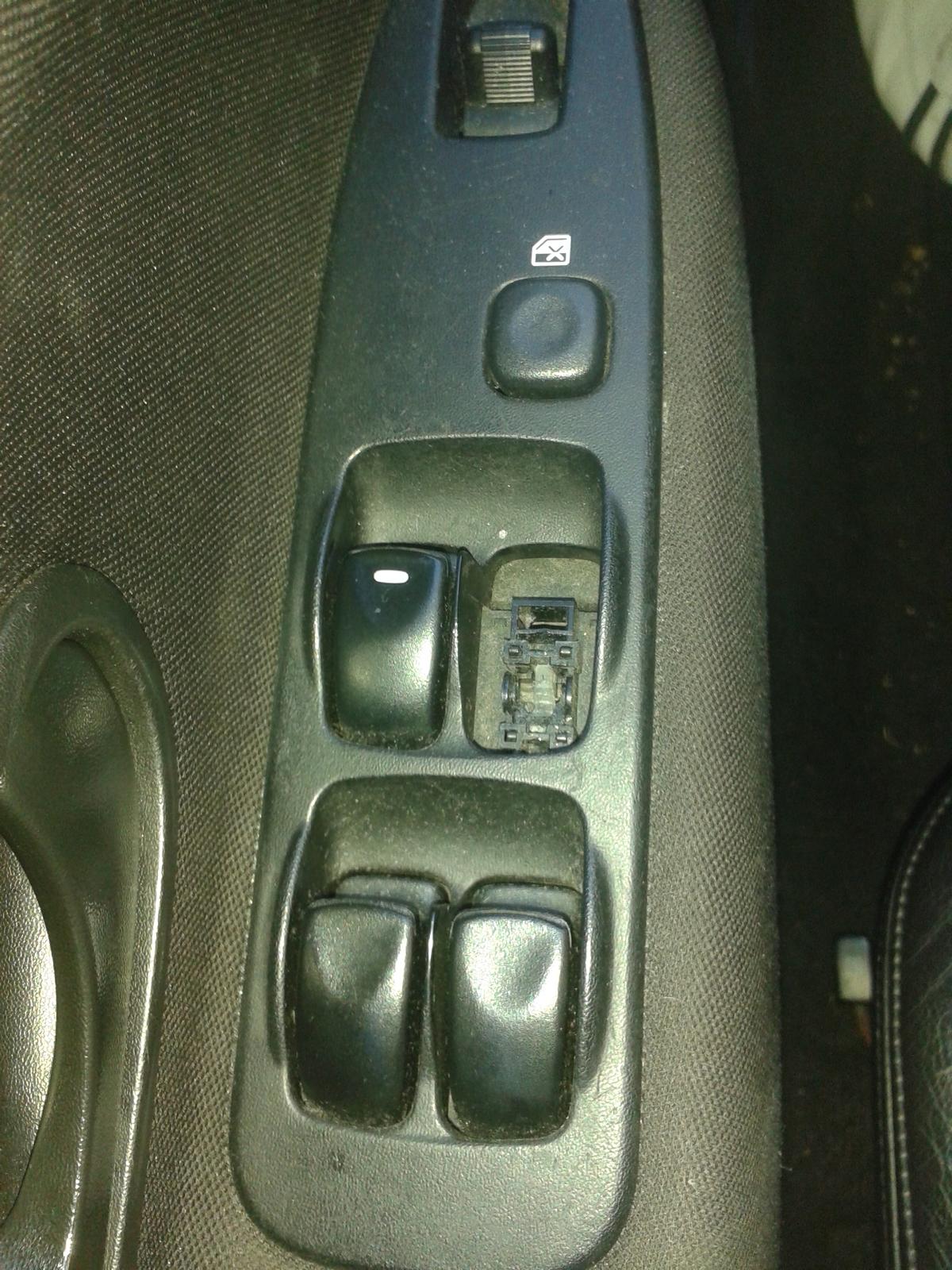

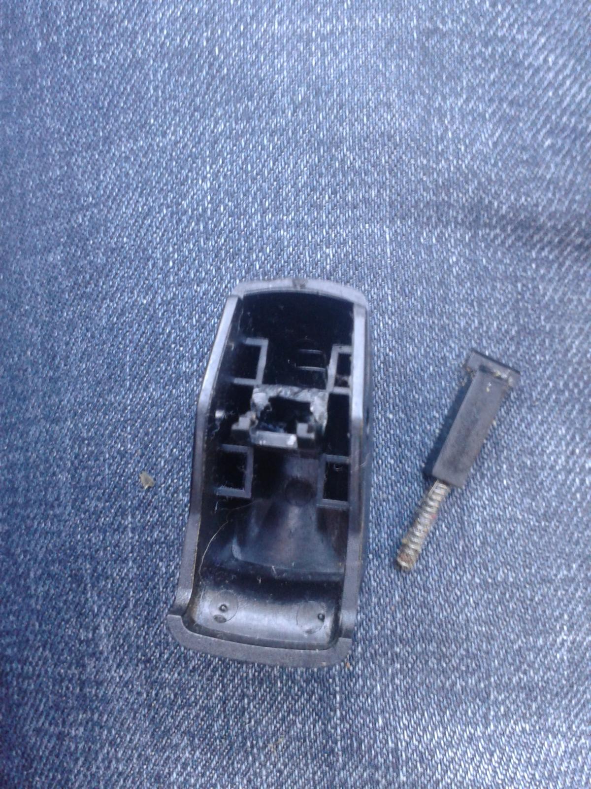

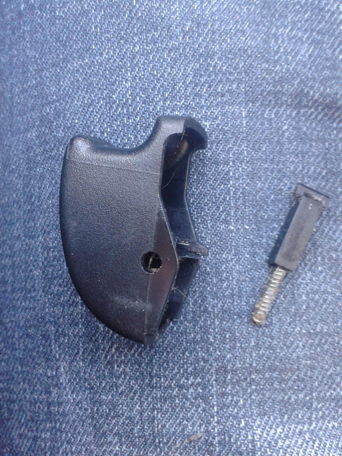

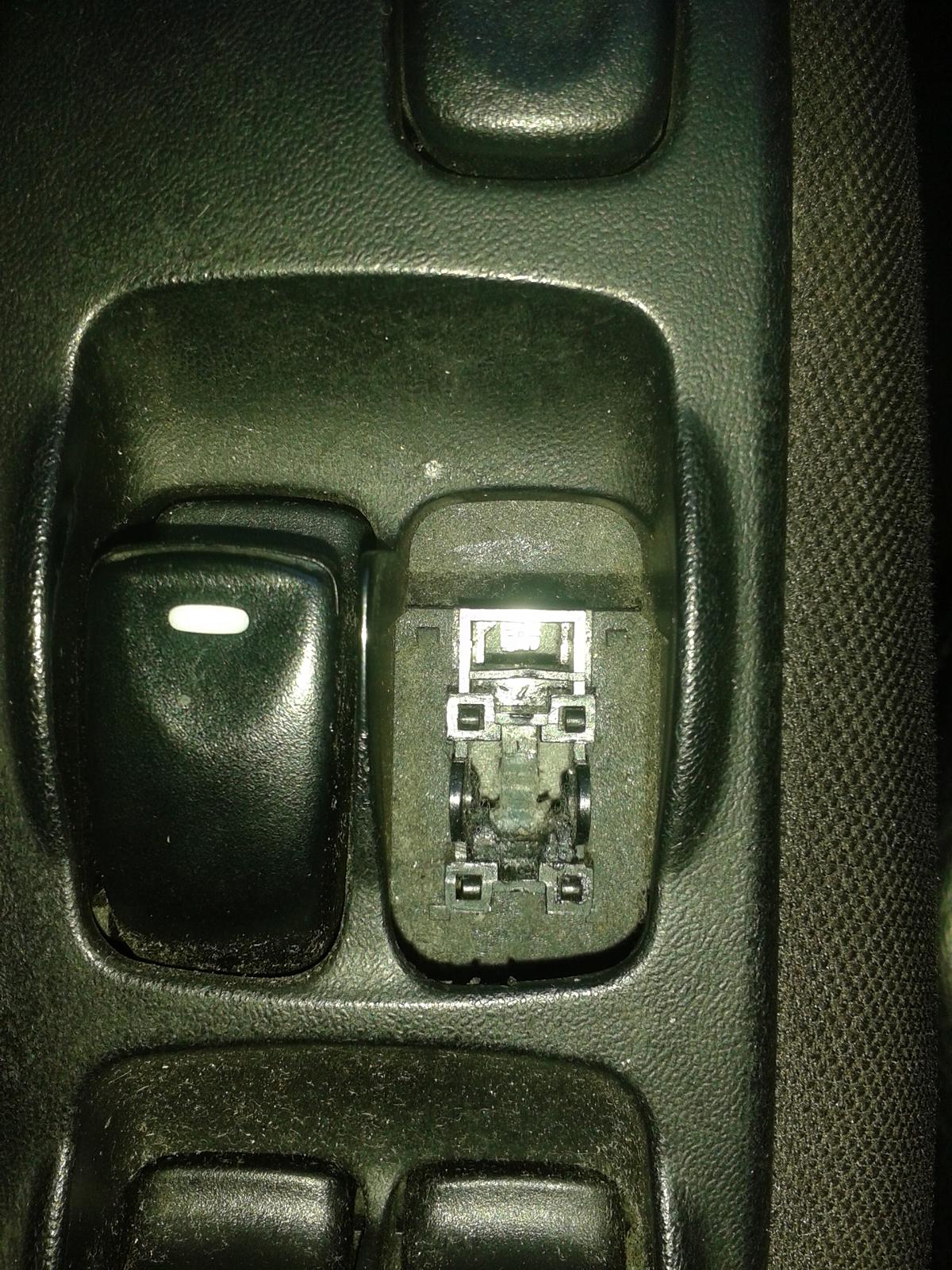

Hallo,
bei mir hat sich auch an Weihnachten auf einer Tour zu den Verwandten der Knopf für das Beifahrerfenster in dem Modul auf der Fahrerseite verabschiedet. Ist einfach beim drücken abgebrochen. Jetzt habe ich folgendes Problem. Wenn ich den Schalter jetzt ohne den Knopf bediene oder dran komme, dann fährt das Fenster auf der Beifahrerseite komplett runter, läßt sich aber nicht mehr hochfahren. Auch nicht mit dem Bedienknopf von der Beifahrerseite aus. Das Fenster geht erst dann wieder zu, wenn ich das Bedienteil auf der Beifahrerseite raushole und den Stecker kurz abmache.
Meint Ihr ich könnte mit dem dem Field Set wieder in den Griff bekomme?
Hab euch mal Bilder dazugepackt wie es momentan aussieht.
