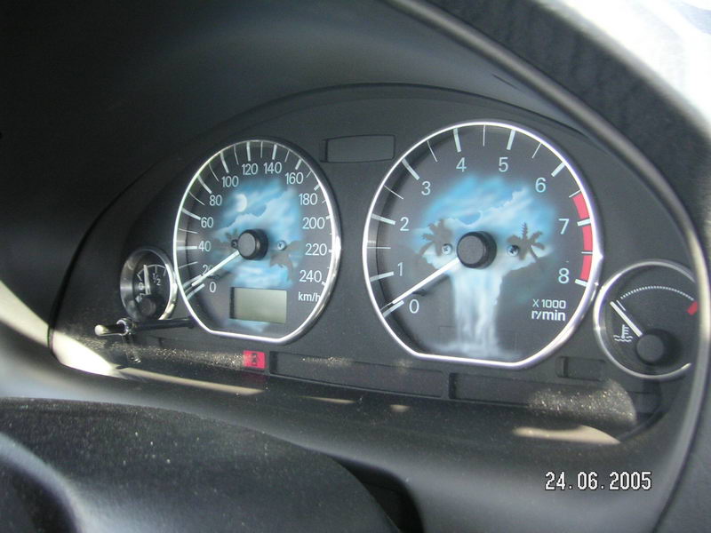

Alu-Tachoringe
Carisma Tachoringe Anleitung und Bild Tachoringe
Didi-Tuning ist bislang der einzigste Hersteller, der Tachoringe aus Alu auch für den Carisma anbietet.
Finden tut man diese bei eBay und kosten ca. 24 Euro + Versand.

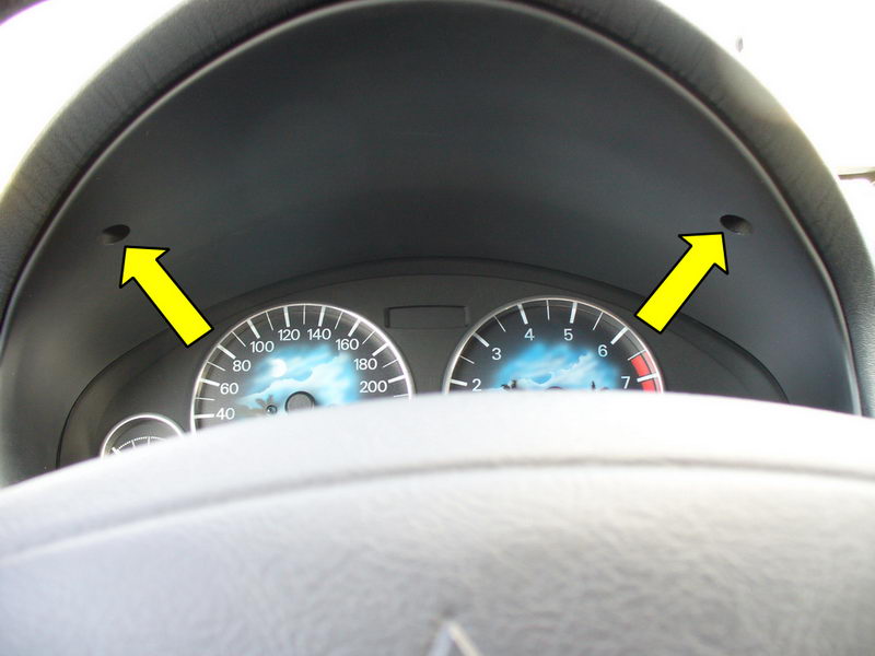

Als aller erstes sollte man die Lenkradposition zu tief wie möglich stellen, weil man über dem Lenkrad jeden Millimeter an Platz benötigt, um später die Tacho-Einhaut raus zu bekommen.
Nun werden die 2 Schreiben, die sich oben an der Tacho-Abdeckung befinden mit einem Kreuzschraubendreher gelöst.
Danach wird die Abdeckung herausgenommen und beiseite gelegt.

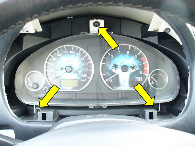

Nun sieht fallen einem sofort 3 weitere große Kreuzschrauben ins Auge - eine Mitte-oben und zwei unten an den Ecken (einmal links, einmal rechts).
Diese müssen gelöst werden.
Danach kann man die gesamte Tacho-Einheit vorsichtig rausziehen.

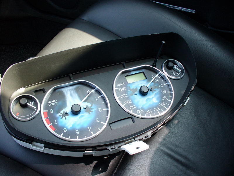

Jetzt muss nur noch die durchsichtige Plastikabdeckung abgenommen werden.
Diese ist nicht verklebt oder verschraubt, sondern nur geklippt - insgesamt sind es 6 Klipps (unten 3, oben 3)

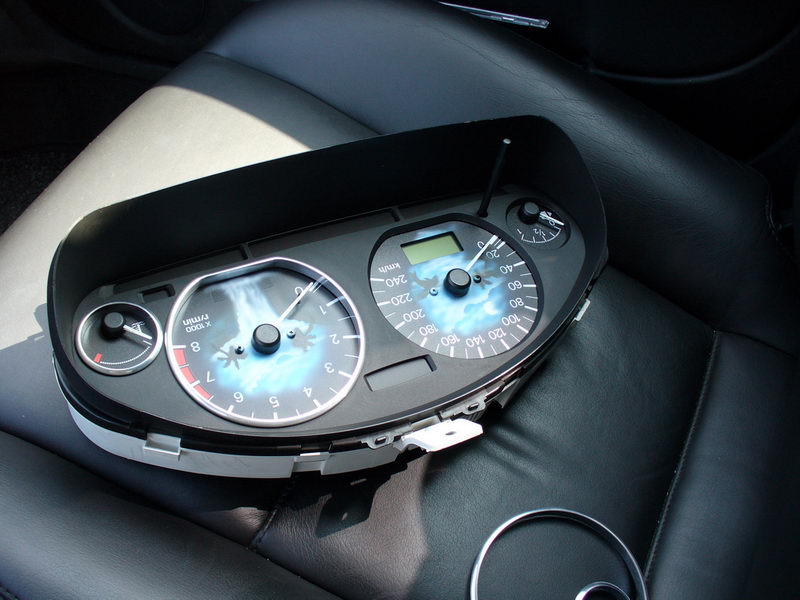

Ist die Abdeckung ab, können nun ganz bequem die Alu-Tachoringe rauf gesteckt werden.
Meine waren so genau Hergestellt, das die Ringe auch ohne zu kleben fest sitzen.
Sollten die Ringe doch etwas locker sein, hilft ein etwas dickflüssiger Zwei-Komponenten-Kleber. Dabei sollte man aber sparsam mit dem Kleber umgehen, um das Risiko, das etwas Kleber auf das Tacho läuft.
