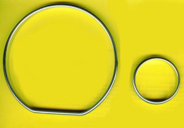

Für alle die noch unschlüssig sind, ob sie die Tachoringe bestellen sollen, ab hier mal 2 Ringe und die Anleitung dazu eingescannt.
Sie kosten 24 € + 3 € Versand, und sind aus Alu.
Ich finde die Anleitung ist viel zu kompliziert geschrieben.
