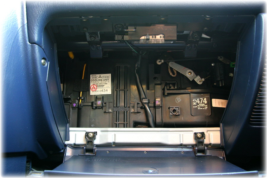

Da sich der Filter hinter dem Handschuhfach befindet, muss diese als erstes Ausgebaut werden.
Das Bild zeigt wie man das Handschuhfach aushängt, bitte nicht beide gleichzeitig aushängen. Die Reihenfolge ist nicht wichtig.

Weiter mit dem Ausbau des Handschuhfach.
PS: Hier müsst Ihr die Öffnung für den Filter erst wegdenken, diese muss erst aufgeschnitten werden, was hier auf dem Bild schon passiert ist.

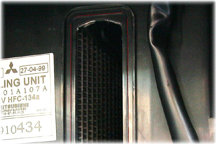

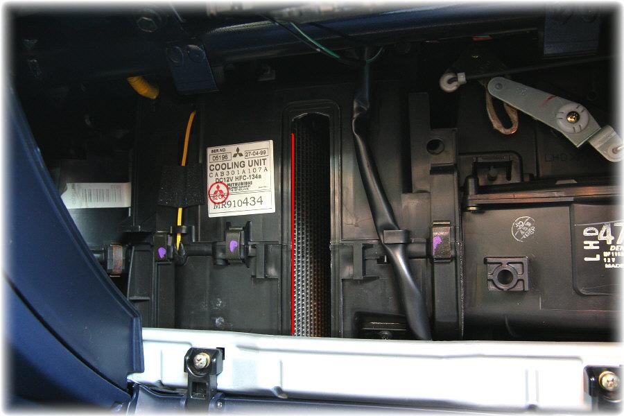

(Rote Linie) Jetzt aber ganz vorsichtig, die linke Seite liegt ziemlich nah am Kühler, nicht zu schräg das Messer ansetzen. Ich würde rechts anfangen.
Es wurde ab Werk schon eine tiefe Rille eingepresst, dadurch geht das schneiden ziemlich leicht.

Hier sind die zukunftigen Dichtkanten markiert, also NICHT an diesen Kanten entlang schneiden weil es ziemlich teuer wird da der Kühler dahinter sitzt.

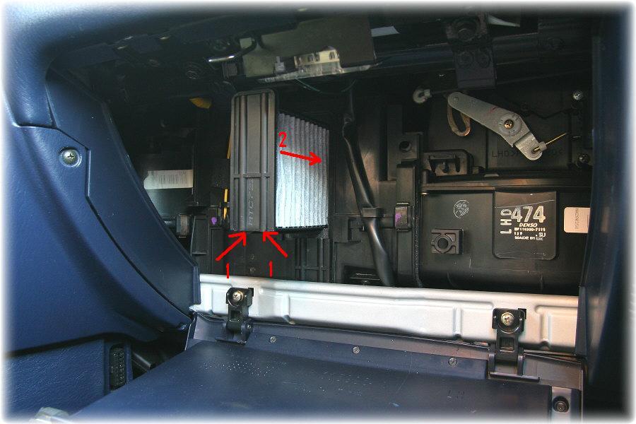

Das ist der Filter:
1 ist unten
2 ist oben
3 die Verbindung

Filter auseinander ziehen und erst das untere Teil versenken.
Innenraum- / Pollenfilter einbauen/wechseln
Bild 7
Jetzt das obere Teil reinfummeln, geht etwas blöde, muß aber schön zusammengeschoben werden.
