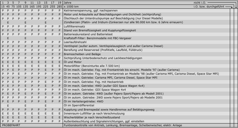

Sicherheits- & Wartungsdienst
Welche Leistungen genau beide Dienste beinhalten, zeigen dir folgende Grafiken:
| Dieses Thema im Forum: | Arbeitsinhalte Inspektionsintervalle Carisma 90000er Durchsicht |

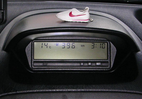

Bordcomputer (Facelift) - Rest-Km Anzeige ohne originalem Mitsubishi Radio
Immer wieder bei vielen eine große Frage, wenn das originale Mitsubishi Radio gegen ein anderes (nicht Mitsubishi) Radio ausgewechselt wurde ist, was passiert mit meiner Restkilometer-Anzeige.
Nun gut, die einfachen Einstellfunktionen, wie Helligkeit, Kontrast, Umstellung von Meilen auf KM, Umstellen von Durschnitsverbrauch L/100 km auf KM/L, lassen sich über die Bedienknöpfe unter dem Display steuern.
Wie das genau geht, wird in eurem Handbuch vom Carimsa erklärt.
Es gibt aber eine Funktion, die im Handbuch nicht erklärt wird, nämlich wie man die Restkilometer (die man mit der vorhandenen Tankfüllung noch fahren kann) anzeigen lässt, wenn kein originales Radio angeschlossen ist.
Dafür gibt es aber einen kleinen Trick, wo ebenfalls die Bedienknöpfe direkt unter dem Display benutzt werden.
Folgende Schritte sind zu tun:
- die Zündung sollte einige Zeit komplett aus sein
- linken Knopf (der ohne Bezeichnung) drücken und gedrückt halten
- Zündung an machen (Knopf immer noch gedrückt halten)
- wenn nun das Display angeht, mit dem rechten Knopf (SET) durchwählen (den linken Knopf immer noch gedrückt halten)
- nun kann zwischen "Verbrauch L / 100km" => "Durchschnittsgeschwindigkeit" => "Restreichweite mit aktueller Tankfüllung" gewählt werden.
| Dieses Thema im Forum: | Display Cari 2000 (was geht nach Radioeinbau nicht mehr?) Autoradio im Carisma Bj.2004 Bordcomputer ohne original Mitsu-Radio |
