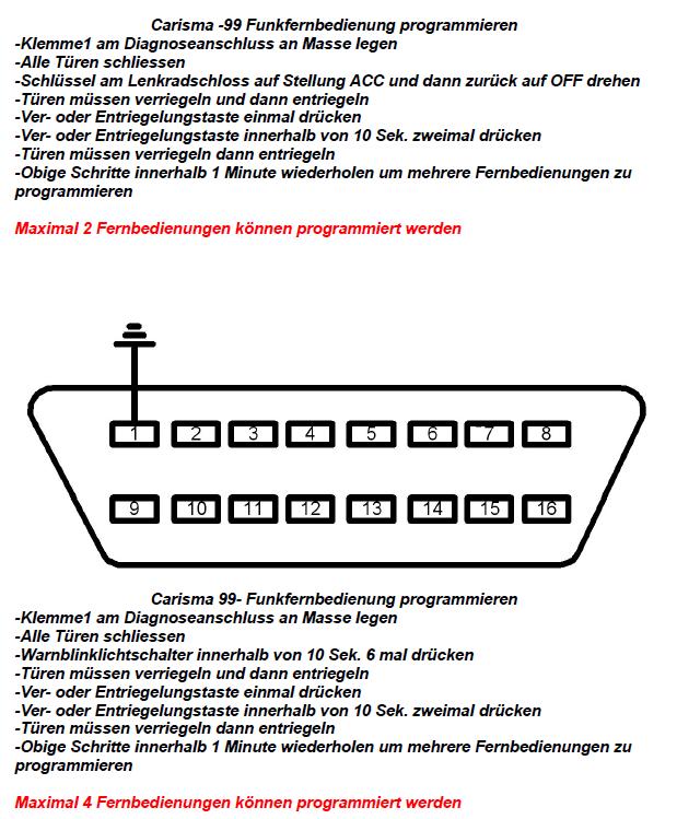

Redet die Werkstatt von "Anlernen" wird eine komplettfremde FB an dein Fahrzeug angelernt, und dazu muss man das MUT benutzen - gleich ein Tipp, hier im Forum gibts eine Anleitung, wie man eine fremde FB auch ohne einem Diagnosegerät anlernt.
13/18 25.05.2010, 10:50
Im Anhang die Anleitung, damit man ohne Diagnosegerät eine FFB anlernt. ;-)
