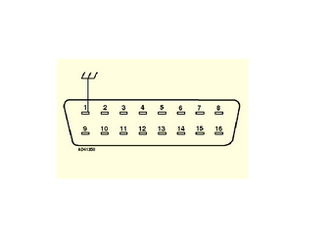

Ich hab jetzt schon öffters gelesen das es nicht ohne Werkstatt geht eine neue Fernbedienung anzulernen.
Für alle die eine unangelernte Fernbedieung haben:
1. Klemme 1 am Diagnoseanscluss an Masse Legen (siehe Bild)
2. Alle Tüen schließen
3. Schlüssel im Lenkschloss in Stellung ACC und dann in Stellung OFF drehen
Türen müssen verriegeln und dann entriegeln
4. Ver- oder Entrieglungstaste einmal drücken
5. Ver- oder Entrieglungstaste innerhalb von 10 Sekunden zweimal drücken
Fertig!!!
Bei weiteren Fernbedienungen alle Schritte innerhalb von 1 Minute wiederholen.
Hinweis: ES KÖNNEN MAXIMAL 2 FERNBEDIENUNGEN PROGRAMMIERT WERDEN!

Das müssen wir unbedingt mal ausprobieren, wer stellt sich freiwillig zur Verfügung?
Was passiert wenn man mehr FB programmiert, behält er sich nur die letzten beiden, oder wird die z.B. 3te dann nicht mehr angenommen, im letzeren Beispiel, müsste man dann ja auch alte FBs löschen können.
Wie auch immer, wenn das mal jemand seperat testen könnte, und bestättigt, dann kann Franz es ja ins FAQ mit aufnehmen.

Also Grundsätzlich geht es. Nur hatte ich die 2te vergessen.
Jetzt geht die, die vorher nicht ging, aber die die ging geht nun nicht mehr.
Und als ich das ganze nochmal machen habe ich es nicht nochmal hin bekommen :-(
Probiere es nachher noch mal - mit beiden.
@ "MOD": wann muss ich den Kontakt auf Masse legen?
Wären Zündung ON ist? oder wären OFF/Tür auf und dann einmal ON -> Tür zu (2) -> OFF (3)???

Die Masse soll die ganze zeit dran liegen.

Anleitung funzt :ok:
Man muss eben beachten beide neu anzulernen.
