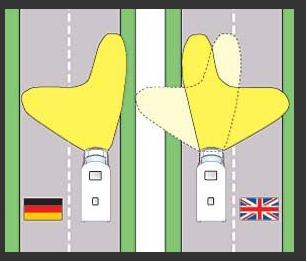

24/31 08.11.2012, 17:29
Um es selbst rauszufinden stell den Cari mal ein zwei Meter vor eine helle Wand und mach das Licht an. Wie in dem Anhang zu sehen sollte es in etwa Aussehen. Also rechts sollte die Wagerechte vom Lichtbild leicht nach Oben verlaufen. Falls das bei dir aber links is dann hat der Prüfer leider Recht und du brauchst andere Scheinwerfer um TÜV zu bekommen. Falls du einen Winkel links und einen rechts hast brauchst dann nur einen neuen. Je nach dem welcher. Falls beide rechts sind fahr hin und verlang dein Geld wieder ober die Plakette. ;)
http://www.fuers-auto.de/lampenguide/diamondvision/dv_wand.jpg

wölfchen schrieb:08.11.2012, 11:41Das heißt aber auch dass es andere Scheinwerfer geben muss, eben für Linksverkehr.
Also ich hatte in der Vergangenheit auch schon öfters in diversen Online-Teile-Shops den Hinweis auf Rechtslenker gesehen. ;)
Snake schrieb:08.11.2012, 11:56es geht aber um us-scheinwerfer laut dem eröffnungsthread... und die amis fahren alle auf der rechten seite... :ok:
Vllt. hat der Prüfer aber da etwas durcheinander gebracht und es sind vllt. tatsächlich Scheinwerfer für Rechtslenker und der Prüfer dachte eben unüberlegt sofort an ein Import aus den Staaten oder so ohne dabei auf das E-Prüfzeichen zu achten. :denk:
Man weiß es eben nicht, was im Kopf des Prüfers abging.
Auf jeden Fall, würde ich die Sache mit den Rechtslenker-Scheinwerfer prüfen - ein Lichttest sollte dazu ja genügen. :ok:
26/31 08.11.2012, 21:26
Vielleicht hast ja Scheinwerfer vom Rechtslenker drin, dann würde es Sinn ergeben.
Weil dann würdest damit nur den Gegenverkehr blenden.
