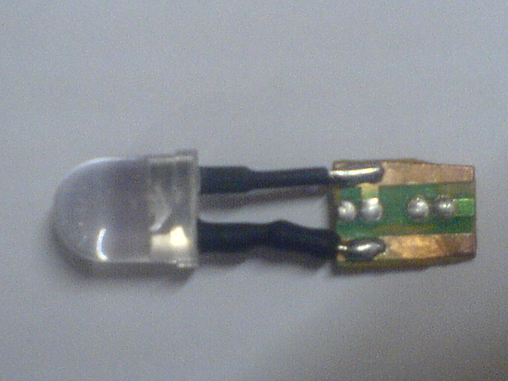

Was meint ihr mit paralel. Ich verwende doch für jede Led einen
Widerstand sodass jede Led ihren eigenen Stromkreislauf hat.

Du müsstest sie aber in Reihe schalten.
Wenn ich von deinem Bild ausgehe: Von dem Eigenbauadapter über einen Widerstand an den + Pol der ersten LED. Den - Pol dieser LED mit dem + Pol der anderen erlöten und den - Pol der zweiten LED dann wieder an deinen Adapter.
Den Widerstand musst du dann so wählen, dass er von der Bordspannung soviel wegnimmt, dass noch ca 8 Volt, also 2 mal die Betriebsspannung der LED, übrig bleibt.
ja, aber du hast einen Wiederstand an Plus und eine an Minus. Und die LED's sind dazu noch mit einander verbunden. Also sozusagen + an - , und - an +. Das ganze dann an die Pole. Somit stehen die LED's parallel
Ich hab die Led's extra paralel gebaut, falls
eine durchbrennt dann funktioniert die 2 noch.
In der Reihenschaltung geht die 2 Led mit aus
obwohl Ihr Zustand noch ok ist.

So wies B00gie gemalt hat gehts auch.
Um den Strom geht es ja nicht. Der Verbraucher, in unserem Fall hier die LED, zieht sich soviel wie er brauch, also genau so viel. Für den Strom brauch man keinen Widerstand. Spannung dagegen liegt an und die muss man am + Pol begrenzen.
