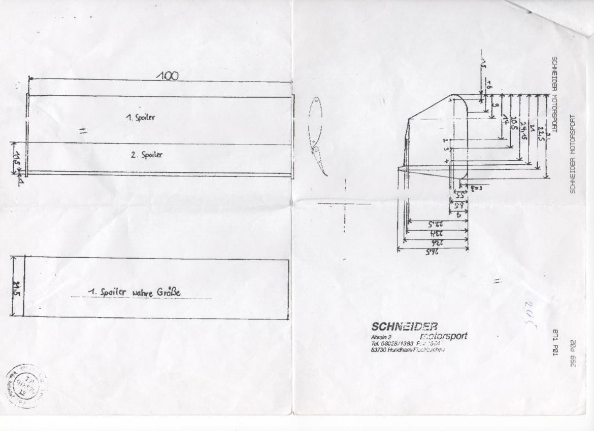

Hab jetzt auf meinem Honda mein Spoiler mit Einzelabnahme eingetragen bekommen (siehe Nickpage). Da der Spoiler keine Kennzeichnung besitzt, jedoch in meinem "vorläufigem Gutachten" ne technische Zeichnung mit den groben Maßen des Spoilers war, verpasste der Prüfer jetzt der technischen Zeichnung ne eigene Nummer, Stempel und Unterschrift und im Fahrzeugschein einen vermerk auf dieses Beiblatt. Heißt für mich also das Beiblatt immer mit führen, was ja auch kein Problem darstellt. Jetzt wüsst ich nur gern ob ich immer das Original mit führen muss oder auch nur ne Kopie mit nehmen kann?
Für die Bullen muss ne kopie reichen... wobei ich dir dringend empfehlen würde trotzdem aufn PC nen Schild mit der Nummer anzufertigen... das zwischen Kunststoff zu legen, zu verkleben und an der Unterseite des Spoilers anzubringen... sonst heißt es wieder "jaja den haben sie bestimmt getauscht blabla...".

Naja, wenn ich da noch en Schild ran klebe kommen die Jungs von der grün-weißen Narrenzunft ja völlig aus m Konzept. Im Schein ist auch keine Nummer vermerkt, sondern lediglich ein Verweis auf das Beiblatt. Und mit "jaja den haben sie bestimmt getauscht blabla..." werden die sicher auch nicht kommen, da ja ne komplette technische Zeichnung auf dem Beiblatt ist (siehe Anhang).
Aber mir gings eigentlich nur um Original Beiblatt mitschleifen und sich in ein paar Jahren ärgern weil mehrfach eingerissen oder einfach ne Kopie mitnehmen. Aber damit ist meine Frage soweit geklärt. Danke!
da gibt es eine erfindung namens klarsichthüllen. Dort kann man das original reinstecken und sauber in einen ordner einheften. Dort reisst nix ein und dreckig wird es auch nicht.
So hab ich es gemacht und führe trotz allen eintragungen die originale mit. Wenn ne kontrolle kommt sind zwei beamte genug beschäftigt und stellen die ersten 15 minuten keine fragen.
