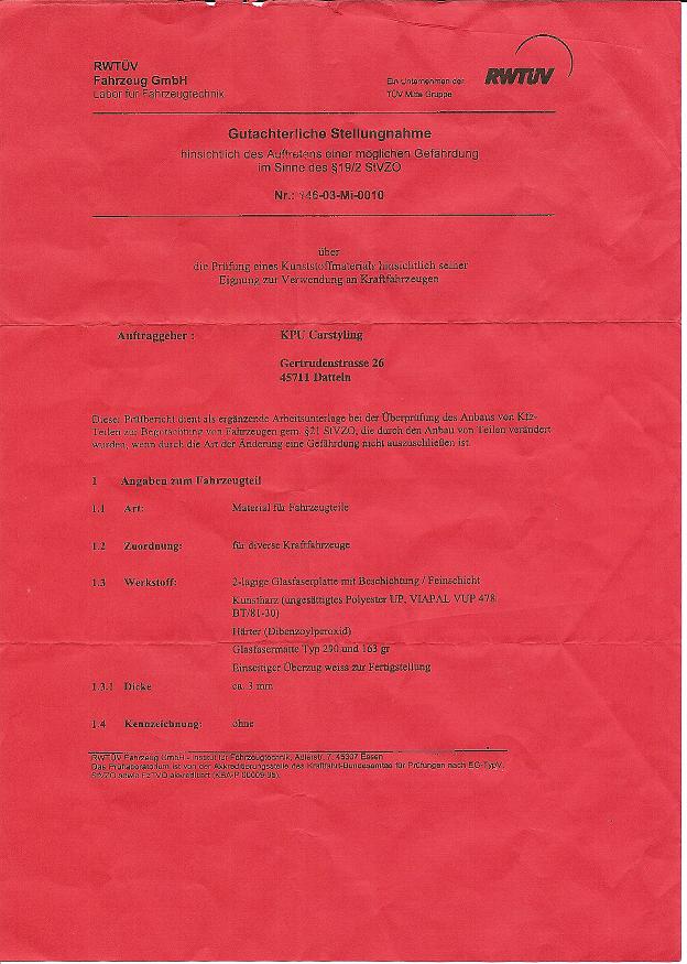

Hi Leute,
habe heute meine japan Style Heckschürze bekommen!
Jetzt ist da so ein rotes Teilegutachten dabei. Aber irgendwie kommt es mir
so vor, als wär es nicht das, was ich brauche. Könnt ihr mir mal sagen, ob das
beim TÜV reicht? Wenn nicht, wie hat das dann auszusehen?
Also für mich wirkt der Zettel, wie ein Materialgutachten und kein Teilegutachten. Könnt ihr mir da helfen?
Japan Style Heckschürze Teilegutachten

Stimmt denn wenigstens die Nummer überein, mit der die auf dem Teil steht?
Es läßt sich schwer lesen, aber lese ich richtig das da was vom geprüften Material steht?
Falls ja, könnte das ein Teilegutachten sein.

ich würde mal sagen das ist nur ein materialgutachten
Ich würd auch sagen das es sich um ein materialgutachten handelt, da es ja um die versuche, die mit dem material durchgeführt wurden, geht.
Das ist ja das Problem. Da wurden Test gemacht, wie dem Teil ne Kugel reingejagt oder von 6 Metern fallen lassen usw. Steht dauernd nur was vom Material da.
Aber laut Artikelbeschreibung stand da Teilegutachten.
Hat einer von euch ne Japan Style und weiß, wie das auszusehen hat ?
Kann ich mir beim Hersteller eins zuschicken lassen oder muss da die Nummer übereinstimmen? Wo find ich die Nummer ?

also wenn in der artikelbeschreibung teilegutachten stand würde ich den verkäufer mal darauf ansprechen, denn wenn er das einfach so macht ist das betrug
Der Verkäufer meint, das ist ein Teilegutachten nach Paragraph 19/2 StvZo.
Aber muss in einem Teilegutachten nicht immer irgendwo wenigstens die Automarken stehen, für das dieses Teil geeignet ist?
Da wird nirgends von Mitsubishi oder Carisma geschrieben...

Wie schon gesagt, frag einfach mal nen TÜV'ler ganz legal um was sich bei diesen Schein handelt, der sollte das ja erkennen und dir eine konkrete Auskunft geben.
Wenn der TÜV'ler sagt, es handelt sich dabei umein Materialgutachten, der Verkäufer aber Teilegutachten angegeben hat, würde ich den Verkäufer anschreiben, wegen Betrug - der Kaufvertrag wäre somit nichtig.
das ist ein materialgutachten, so eins habe ich auch.
und der hinweis auf §19.2 ist schon korrekt, da es sich ja um ein materialgutachten handelt, musst du eine einzelabnahme nach §19.2 in verbindung mit § 21 stvzo machen.
was du brauchst ist da tüv gutachten mit dem entsprechenden paragraphen, der bei einer normalen eintragung § 19.3 stvzo ist.
also fordere den verkäufer auf, wenn er das so verkauft hat mit fahrzeugspezifischen teilegutachten, dir ein teilegutachten nach § 19.3 zu besorgen.
außer mal beim tüv nachfragen, ob er dir das so einträgt.
die normale eintragung mit gutachten nach § 19.3 kostet ca. 40,-
bei einer einzelabnahme, wie es hier der fall wäre, ist es aufwandsabhängig.

So hab nochmal den Verkäufer angeschrieben.
Der hat das so von Maxpower extremecars bekommen.
Wie ich auf der Homepage sehe, gibt es nur ein Materialgutachten für diese
Schürze.
Der Verkäufer ist dennoch davon überzeugt, dass ich das Teil für 25 Euro eingetragen bekomme. Das kann ich nicht glauben.
Hier im Forum haben doch welche die Schürze! Haben die alle kein Teilegutachten?

1.) selbst bei einer regulären eintragung zahlst ca. 40,-
2.) wir reden schon von dieser schürze
weil diese gibt es von maxpower mit fahrzeugspezifischen teilegutachten. hab ja die entsprechende front davon mit teilegutachten bei denen gekauft!
ja genau von der!
Und ich habe dazu nur ein Materialgutachten von 1993.
Wenn das das originale Teil von maxpower ist, muss doch irgendwo
ne Seriennummer drauf stehen oder?
Weil dann geh ich mal in Keller und gugg ob das der Fall ist.
Dann könnt ich mir dafür ein Teilegutachten schicken lassen.

den kellergang kannst dir sparen. maxpower liefert die schürzen mit gutachten aus, und am gutachten ist die bezeichnung in form eines aufkleber beigefügt. sprich auf der schürze findest du nichts. der aufkleber kommt dann in den radlauf und so steht das auch im gutachten drin.
bei wem hast denn die schürze gekauft, händler oder privat?
frag mal bei maxpower nach, vielleicht sind sie gnädig und schicken dir beides zusammen. weil wenn du das gutachten von jemandem anderes bekommst wird dir das vielleicht nicht wirklich weiterhelfen. du kannst dir die kennzeichnung vielleicht noch selber drucken mit nem p-touch, aber im gutachten steht, dass das gutachten nur im original mit sicherheitshologramm gültig ist.
