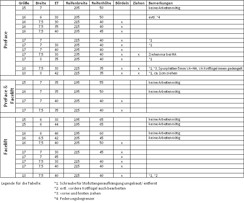

Hey ich habe eine Frage, undzwar habe ich derzeit noch die Winterreifen auf meinem Carisma mit 14 zoll Stahlfelgen, ich habe vor mit 15 Zoll Borbett Alufelgen mit Sommerbereifung zu kaufen, welche auch auf einem Carisma gefahren wurden, ist das einfach so möglich oder wird es probleme geben? Und wie sieht es mit der Tachodifferenz aus?

bevor du nen thema eröffnest, am besten immer erst mal die forumssuche nutzen... :ok:
falls der carisma in den papieren drin steht, sollte das kein prob sein... :ok:
was die größe angeht, siehe schaubild... :ok:
