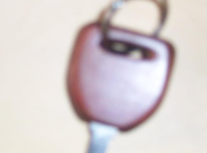

Ich habe das selbe Problem - Der Schlüsselgummi wird rissig und fällt irgendwann ganz auseinannder. Kosten bei Mitsu über 60 Euro weil Chip für Wegfahrsperre drin...
Dann mit etwa 2 Stunden Arbeitszeit und Materialkosten um 5 Euro das Problem für immer gelöst.
Eine Holzleiste, Hartholz feinporig(hab Buche genommen, Mahagoni gab's leider grad nicht im Baumarkt
in zwei passende Stücke gesägt, mit Dremel ausgefräst (passend zum Plasteteil aus den Schlüsselüberresten und noch einem Stück Metall zur Verstärkung der Schlüsselringaufnahme)
Dann die beiden Holzteile mit dem Schlüssel-rest zusammengeklebt, außen zurechtgefeilt und geschliffen...
Anschließend noch etwas Rotbraun aus dem Schulfarbkasten drauf und mit Holzlack überlackiert.
Mit Trocknungszeiten muß man ca. einen Tag rechnen.

nette idee
hast du auch noch ein bild, dass nicht so verschwommen ist?
Moe
Moe
Anbei ein geringfügig besseres Foto:
Wer nachbauen möchte, sollte beachten, dass die beiden Holzstücke entsprechend der Maserung unterschiedlich bearbeitet werden sollten.
Also einmal die Maserung für quer und bei dem anderen für längs, nur so wird das Teil richtig bruchfest.

Naja, ich hab noch mal nachgebessert, abgeschliffen und etwas Magagoni-Beize drüber...
Aber das ganze aus Plaste zum zusammenschrauben, das wär doch der ibei-Knüller
