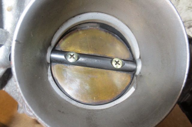

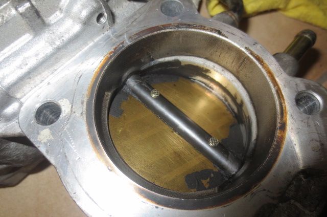

Die Drosselklappe selbst war von vornherein leichtgängig, daher habe ich sie nur mit einem Tuch gereinigt.
Kann es sein, dass sie verstellt ist und dadurch die Luftgeräuche verursacht werden?
Hier zwei Bilder der Drosselklappe in "Ruhestellung"

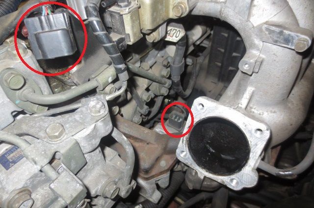

Beim Demontieren habe ich festgestellt, dass ein Stecker frei in der Luft hängt und an der AGR eine Anschlussbuchse frei ist. Der Stecker könnte zwar von der Form her passen, allerdings ist das Kabel nicht lang genug. Hat jemand eine Idee warum das so ist wie es ist bzw ob das so gewollt ist?
Soo schlimm kann es eigentlich nicht sein, da ich das Auto bereits seit 2005 besitze und in der Zeit über 190.000 km drauf gefahren habe (aktuell 268.000)
Die beiden Schrauben der AGR fehlen auch und die Zündspulen sind durchnummeriert, somit hat wohl damals jemand dran rumgebastelt. Die AGR ist NICHT verschlossen.
Der Stecker vom AGR muss 6 Kabel haben,laut Foto nur 3.
Kann nicht passen.
Welche Schrauben fehlen ?Zappelt das AGR im Motorraum rum oder wie soll man das verstehen?

Ja, ich meine die beiden Schrauben mit denen das AGR an das Drosselklappengehäuse angeschraubt wird.
Bewegt hat sich da nichts, weil sowohl Ansaugbrücke bzw Drosselklappe als auch AGR baulich so fest sitzen, dass da höchstens ein Luftspalt entstehen kann.
Natürlich vermute und hoffe ich auch, dass die Geräusche daher kamen. Ich wundere mich nur, dass es mir erst jetzt aufgefallen ist.
Wie du bereits vermutet hast, passt der Stecker nicht. Ich habe schon des öfteren festgestellt, dass mein Cari scheinbar ein Übergangsmodell ist. Eventuell wurde da ein Kabelbaum verbaut, der so nicht mehr oder noch nicht benötigt wurde.

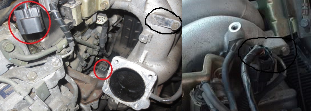

Ich habe mal ein bisschen die Bilder verglichen. Der lose Stecker ist der, der im Blastern Workshop unten auf das Drosselklappengehäuse aufgesteckt wird (Bild 24)
Ich schätze mal, dass das wegfällt, weil ich eine elektronische Drosselklappe habe (bin da sehr laienhaft unterwegs).
Laut Fahrzeugschein hab ich den 90KW
Generell ist auf den Bildern einiges anders als bei meinem.
- Es fehlt der dicke Saugschlaug von Bild 28. Die Stelle, an der er auf das Ansaugrohr gesteckt würde, ist am Ansaugrohr verschlossen.
- Der Schlauch des Bremskraftverstärkers sitzt bei mir an der Seite, nicht hinten.
- Die Drucksensoren (Bild 76 und 77) existieren bei mir nicht.
- Ich musste keine Schläuche unter der Ansaugbrücke entfernen um sie abzuheben
- Der Stecker von Bild 14 ist nach unten statt nach vorne weggeführt (ok, ist ne Kleinigkeit)

Hallo,
zu dem kabel für die agr.
da sollte von der agr aus ein kabel nach oben bis zur ansaugbrücke laufen, und an diese ist wie ein stecker wo dann das kabel von oben aufgesteckt wird.
verdeutlicht auf dem folgenden bild, habe dazu mal dein erstes genommen und mit nem schwarzen kreis gekennzeichnet was ich meine. dieser stecker muss 6 kabel haben da auch 6 kabel bis zur agr weiterlaufen ( gerade mal bei meinem geschaut habe den mit 125(150) PS xD
dann hast du noch den stecker für deine DK die in deinem ersten bild ja demontiert.

Hier ein Bild, wie es bei mir aussieht, nachdem alles wieder wie vorher montiert ist
Ich würde ja drauf vertrauen, dass das alles seine Richtigkeit hat, vor allem weil ich die grossen Inspektionen in Vertragswerkstätten hab machen lassen. Andererseits haben sie das Fehlern der Schrauben aber auch nicht bemerkt
Vielleicht fahre ich einfach mal hin und frag freundlich nach. Jetzt ist meine Neugier geweckt.
Also fehlt da tatsächlich ein Verbindungs/Adapterkabel ?
Vielleicht hab ich, wenn ich das eingesetzt hab auch 150 PS
Das Kabel würde von der Länge her auch genau zu einer Stelle reichen, an der in der Ansaugbrücke ein Gewinde ohne Nutzen eingefräst ist und der Stecker sieht dem von deinem Bild ja auch verdammt ähnlich.
