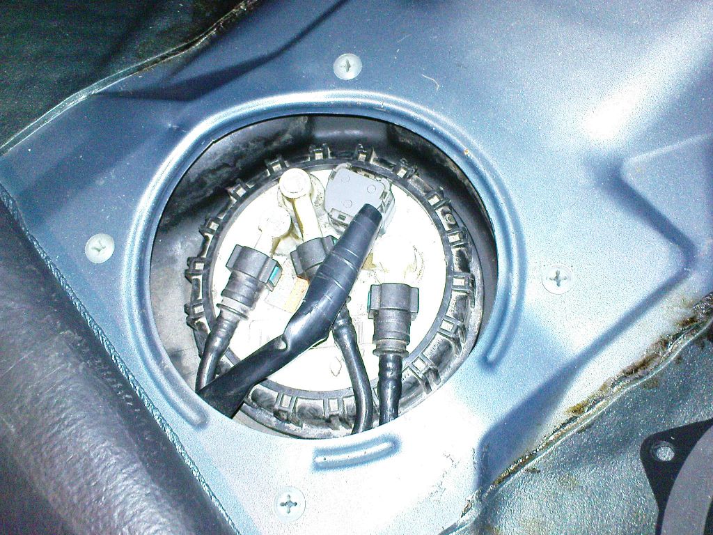

Also unter der Rücksitzbank habe ich etwas gefunden, das ich als Benzinpumpe einordnen würde. (s. Anhang) Der eine Schlauch der so fachmännisch mit Isolierband umwickelt ist, sieht etwas verdächtig aus und ist auch ziemlich geknickt. Ob das die Leitung zur Standheizung ist?

genau das ist deine benzinpumpe mit integeriertem tankgeber.
das geknickte und mit isoband umwickelte etwas ist aber lediglich ne kabelumhüllung-die pumpe und der geber brauchen ja auch strom;)
die standheizung wird wohl irgendwo vorne im kotflügel verbaut sein und da sollte auch die benzinpumpe für die heizung sein(wenn es nicht sogar ne interne ist) da wird wahrscheinlich irgendwo im motorraum die benzinleitung angezapft sein.
hat es denn unter dem deckel extrem nach benzin gerochen??

Ich habe dann noch mal unter die Abdeckung unter der Rücksitzbank geschaut. Und zwar sieht man ja oben auf dem Bild, dass die Benzinpumpe so eine weiße Fläche in der Mitte hat umgeben von einem schwarzen Rand. Der schwarze Rand steht etwas über. Ich habe das mal skizziert. Und da stand heute das Benzin auf dieser weißen Fläche und in der Vertiefung, wo die Pumpe im Tank sitzt sowieso.
Dann ist wohl die Pumpe kaputt oder? Dummerweise ist die Benzinpumpe ein Verschleißteil
An den Schlauchanschlüssen kann's ja kaum liegen, weil ja dort nichts vorbei kommen dürfte, wenn ich mit abgeschaltetem Motor an der Tanke stehe oder?

um die pumpe is ja so n schwarzer ring. und da drunter is ne gummidichtung.
wenn die undicht ist kann des schon da rausdrücken.

ich habe das Leck letzte Woche beim Händler über Sachmängelhaftung abdichten lassen. Sie haben festgestellt, dass für den Einbau der Standheizung tatsächlich der Tank falsch angebohrt wurde. Sie haben das Loch wieder zugeflickt. Mal schauen, wie lange das jetzt hält.
Ich kann mir jetzt nur nicht den Benzinaustritt an der Pumpe erklären. Dort konnte ich keine Bohrung erkennen. Aber was soll's. Erstmal ist es dicht.
