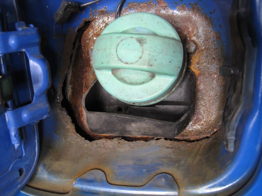

13/52 02.04.2011, 16:17
So. Hab heut auch mal meinen Tankstutzen begutachtet. Fazit: Alles im A*sch. Gibt noch schön viel Arbeit. Hier die Bilder:
