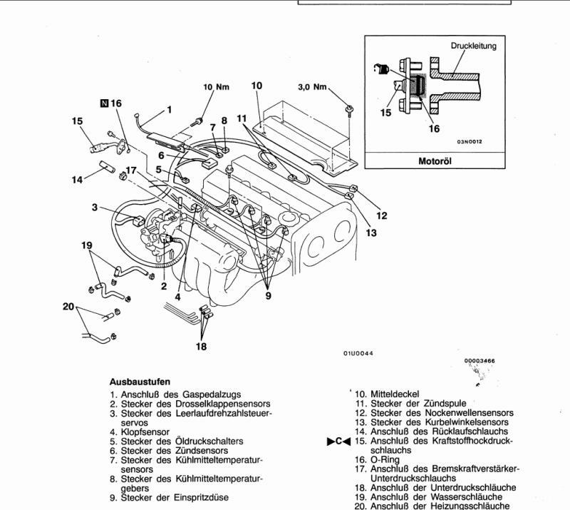

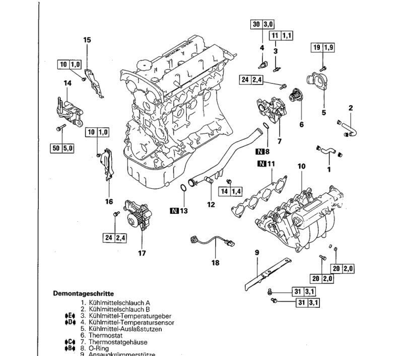

Servas.
Mir zwengt sich jetzt unweigerlich ein defekter Kühlmittel-Temperatur-Sensor auf.......bei Mitsutalk ist auch dass Thema grad.......deswegen hab ich mal ein bildchen angehängt, wo das Teil beim 18.er sitzen soll.
Freeak liegt da ja vor mir........ich wollt das nur mal so salop bestätigen.
Den mal durchmessen nach Widerstand, ob er regelt.......sind glaub ich 3 Adern(Pins).
Auf jeden Fall mehr als einer.......der mit einem Pin ist die Temperaturanzeige fürs Tacho.
Da ja DK schon gereinigt, Drehzahl manuell erhöht......und sonst nichts gefunden wurde.......mir fällt im moment nichts weiter dazu ein, was nicht schon beschrieben wurde.
Nun müsste man nur noch rausfinden, welche ohmsche Werte er ausschmeissen muss.....den regeln wird sich da auf jeden Fall was.......obs allerdings ausreicht, bleibt dahin gestellt.
Also, wenn soweit eh alles schon durch ist, würd ich einfach die 20 Euro investieren und den Sensor tauschen.....oder vielleicht hat ja einer einen zum Testen in Deiner Gegend..........dann weisste da gkleich bescheid, ohne Kohle zu investieren.

Servas.
Na...auf Mitsutalk.........sagte ich doch.
Aber weil Du so nett fragst:
Zuerst mal, weils noch in der Zwischenablage war, der DLeerlaufdrehzahlservo:
Und dann, wo beim 18.er DOHC der Kühlmittelsensor sitzt.
So.......soweit meine Infos.
