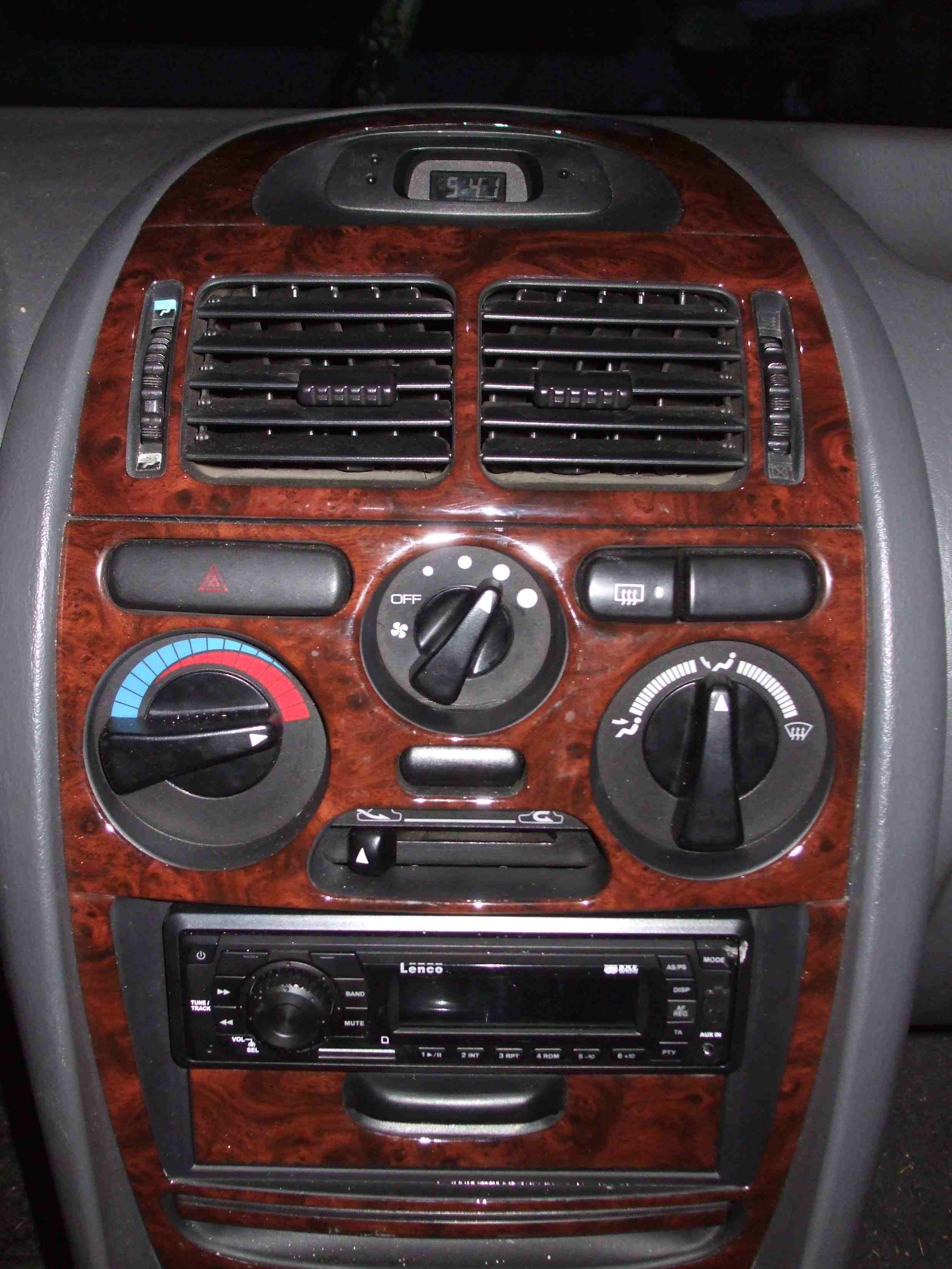

hallo,
die uhrenbeleuchtung ist kaputt. wie komm ich da dran, um die birne zu wechseln?
mitm schraubenzieher drunterpacken und knippen? wäre nett, wenn jmd. mir die punkte auf dem bild markieren würde, an denen ich ansetzen muss.
danke im voraus!

du musst in den ecken über den schaltern für warnblinklicht und heckscheibenheitzung
packen und dan kräftig nach vorne ziehen. dan den seilzug lösen und das kabel von der uhr abziehen.
So hab ich es gemacht du musst nur aufpassen das du keine macken reindrückst
ISt aber ne schei** Arbeit das wieder einzubauen.

besten dank, hat geklappt. war ein ganz schöner kraftakt!

noch ein kleiner nachtrag:
diese schei* minilampe mit dem plastiksockel gibts natürlich nicht in der tanke. da ich keinen bock hab, das ding wieder einzubauen, fahr ich jetzt mit einer halbausgebauten mittelkonsole rum :-)
zum wechseln der lampe muss der seilzug nicht ausgehakt werden. ich denke, das erleichtert den wiedereinbau enorm.....

beim ausbau vorgehen wie von stork beschrieben. wenn sich das teil unten löst, auch noch seitlich und oben hebeln. pappe oder tuch unterlegen, dann gibts auch keine macken. irgendwann kommts dir dann entgegen, sodass du die lampe mit einem kleinen schraubenzieher rausdrehen kannst.
