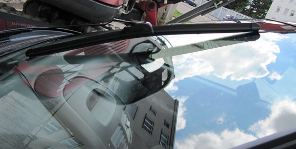

kann mir jemand helfen hab mir diese aero twin scheibenwischer von bosch gekauft und hab erst vor kurzem bemerkt das der linke scheibenwischer (wenn man vor dem auto steht) gebogen ist und nicht flach auf der scheibe liegt.
siehe anhang
hab schon komplett den ganzen wischer ausgeschraubt und wieder eingesezt und davon wird es auch nicht besser.
an was kann das liegen ?
Mfg :)

Wenn ich das richtig sehe, bin ich der Meinung, dass dein Wischerarm verbogen sein müsste.
Zumindest sieht das oben ziemlich komisch aus mit der Kante, am Armende. :denk:
Mach mal ein Bild, wo man den Wischerarm gut sehen kann.

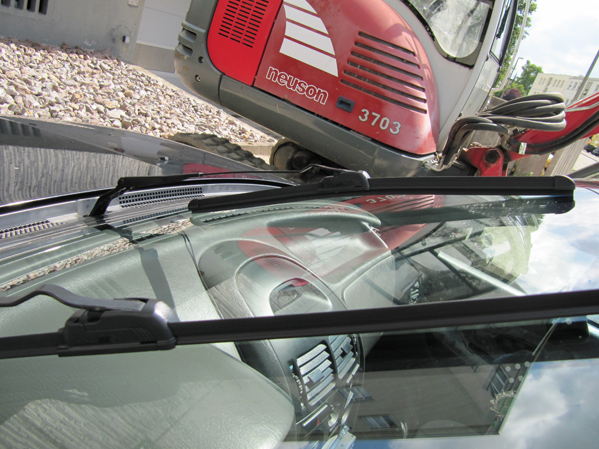

so ok ?

ich würde den wischerarm leicht biegen,so das der arm wieder voll auf der scheibe aufliegt,
hat bei meinen auch gut funktioniert und hält immer noch :ok:

Hmm sollte doch aber eigentlich nicht normal sein :denk:
Ich hab ja auch die AeroTwins drauf und da passt alles ohne biegen.

hmm ok mache ich dann , das ist auch so wen ich nen anderen wischer dranmach also ist das nicht wegen den aerotwins ;)
danke euch !
Mfg :)
so hab es ausprobiert jezt wischt der oben halt nicht mehr ^^ naja ich kauf mir einfach nen neuen wischerarm ;)

kann doch nicht sein.. bieg das ding so das es volle pulle auf liegt :D da sind normal federn die das ding runter drücken wenn der arm aber verbogen ist schaffen die das nichtmehr. Also geh raus und bieg dran rum bis es mit kraft aufliegt, wenn du es kaputt machst, dann ist es auch egal wolltest dir ja dann sowieso einen neuen kaufen :D
