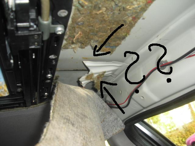

Nimm doch die Verkleidung der A-Säule mal ab, die ist nur geklippst. Danach kannste die Sonnenblende abnehmen (sind 2 schrauben) und noch eine Plasteschraube am Himmel lösen und dann kannste den Himmel soweit wegnehmen, dass man sehen sollte, woher das Wasser kommt.

xx_angel77_xx hat am 17.10.2010, 00:34:Nimm doch die Verkleidung der A-Säule mal ab, die ist nur geklippst. Danach kannste die Sonnenblende abnehmen (sind 2 schrauben) und noch eine Plasteschraube am Himmel lösen und dann kannste den Himmel soweit wegnehmen, dass man sehen sollte, woher das Wasser kommt.
ok, werd ich heut tun wenn zeit genügend da ist :ok:

heut hab zeit genutzt für mein schmückstück :love: :haha:
hab a-säule & blende abgenommen, auch himmel gelöst
einige schon Spaß gehabt :ok:
oha, was seh ich nun da?? :O
- schiebedach (links) war undicht
- zw. dach & frontscheibe hat kurz/fehlende dichtung :(
hab paar bilder gemacht & markiert
könnt ihr zu bilder was sagen???
dank im vorraus :ok:
p.s.: ich denke & vermute mal, dass vorherige herzlose besitzer schiebedach selbst eingebaut hat. ist korrekt??
ob selbst eingebaut???
mit markierung.JPG (78.58 KiB) 198x betrachtet
fehlende/kurz Dichtung??
