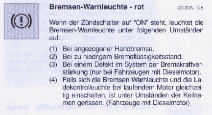

ein blick ins handbuch verrät dir, dass es auch ne warnleuchte für die normale betriebsbremse sein kann... :ok:
siehe bild...

Also 3 und 4 fallen schonmal weg, hab ein GDI, also Benziner! Und 1 kann es auch nicht sein! Und 2 ist merkwürdig.....weil die Leuchte ja immer wieder mal ausgeht und vorallem beim linkslenken garnicht mehr leuchtet! So würde sie ja Immer/Dauerhaft leuchten! Danke für den Tipp, aber das ist es nicht :denk:

night_rider29 schrieb:19.02.2012, 22:41Also 3 und 4 fallen schonmal weg, hab ein GDI, also Benziner! Und 1 kann es auch nicht sein! Und 2 ist merkwürdig.....weil die Leuchte ja immer wieder mal ausgeht und vorallem beim linkslenken garnicht mehr leuchtet! So würde sie ja Immer/Dauerhaft leuchten! Danke für den Tipp, aber das ist es nicht :denk:
Denke mal deine Schlussfolgerung ist falsch .
Sicherlich kann es Punkt 2 sein ,denn die Bremsflüssigkeit schwankt/schaukelt wie jede andere Flüssigkeit .
Schau doch einfach mal nach und füll sicherheitshalber auf.
