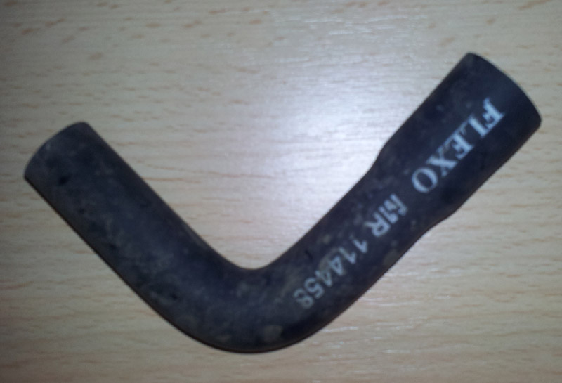

bin seit heute auch ein Carisma-Besitzer (1.8 GDI, FLH Bj 2002) und habe gleich mal ein kleines Problem.
Im Motorraum habe ich diesen rechtwinkligen Schlauch mit der Aufschrift FLEXO MR 114458 gefunden, er lag lose auf der rechten Seite in einer Lasche.
Über Google habe ich zumindest schon mal herausgefunden, dass es sich wohl um einen Ablassschlauch für die Klimaanlage handelt, konnte im Motorraum allerdings keine Stelle finden, wo er fehlen könnte.
Weiß von euch jemand vielleicht mehr? Vielen Dank schon mal :)

Das Teil gehört an den Verdampfer .
Ungefähr da wo die Klimaleitung aus der Spritzwand kommt ,muss unterhalb noch ein Loch sein .
Ist wohl der Ablaufschlauch für Kondenswasser ,sollteste doch wieder einbauen sonst läuft dir das Wasser womöglich in den Innenraum.

Vielen Dank für Deine Hilfe. Nach etwas Suchen habe ich die Öffnung gefunden, sie befindet sich in der Mitte ziemlich weit unten.
