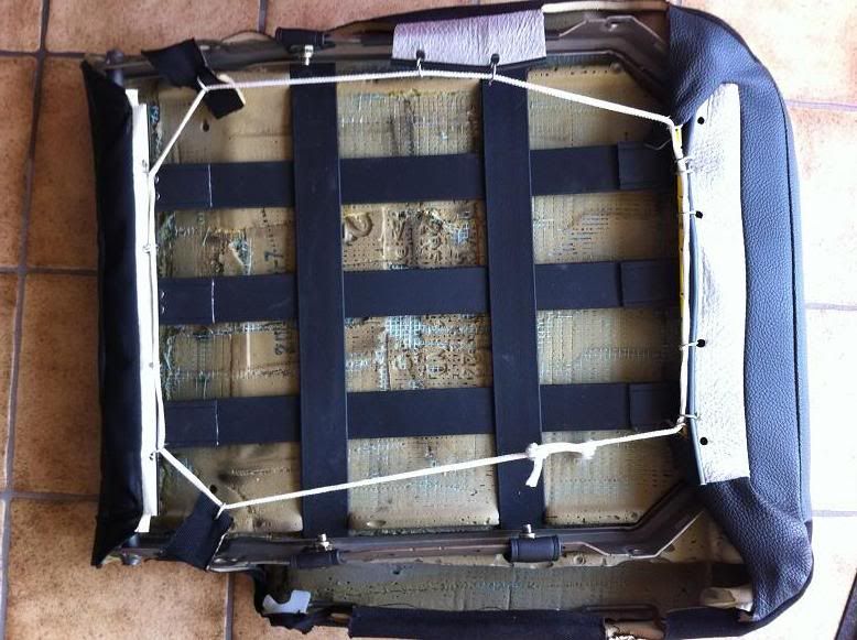

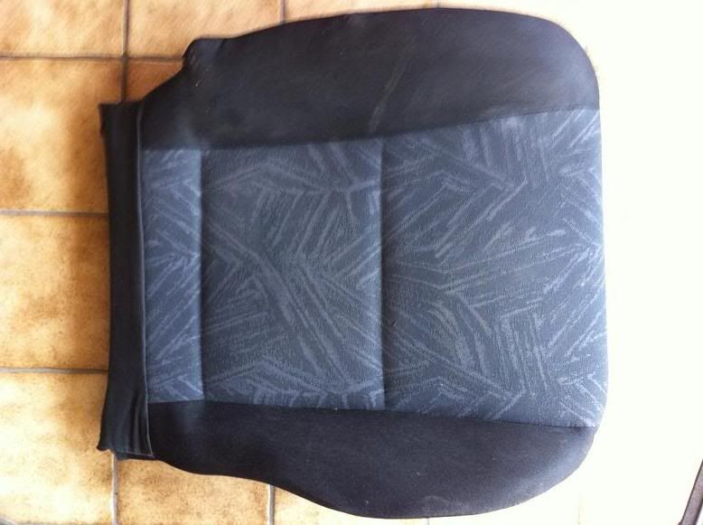

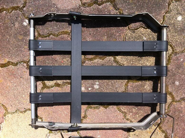

So, der Sitz ist fertig. Der Schaumstoff hatte schon ziemlich gelitten, hat sich aber mit Kontaktkleber bestens kleben lassen. An einer Stelle musste ich sogar ein Stück einsetzen. Die Drähte habe ich durch Biothane-Riemen ersetzt und den Sitz genäht (naja von meiner Tante nähen lassen :ok: ) Die Löcher im Polster habe ich so gut es geht verklebt. Die erste Probefahrt hab ich schon hinter mir. Ist schon etwas ungewohnt wieder festen Halt unterm Hintern zu haben :haha:
Ich hätte den hinteren Riemen etwas lockerer lassen können aber sonst ist alles super, jetzt kommt es nur noch auf den Langzeittest an.
Ist sicherlich keine professionelle Lösung und für Liebhaber des KFZ ein Schlag ins Gesicht aber für ein Nutzfahrzeug mit 226.000 km ist es gut genug
Hier noch ein paar Bilder:
