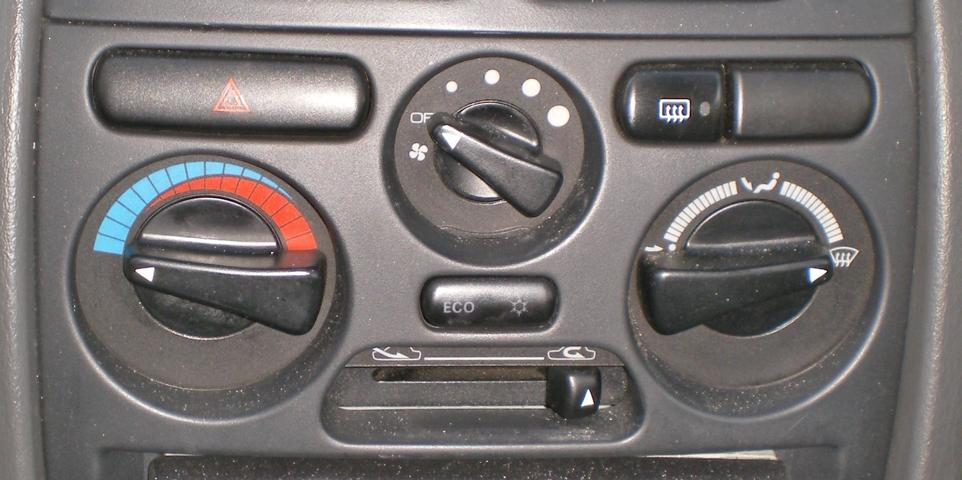

Ich habe mal ein Bild aus dem Workshop "Lufterregler umbauen" genommen:
So sieht auch bei mir die Klimaanlage (also die manuelle) aus, da ist nichts mit Eco. Der Drehregler wird einfach rein gedrückt fürs ein- und ausschalten.
ECO, kenne ich beim GDI Facelift nur als Leuchte auf dem Tacho, wenn man sparsam fährt. *Klick für die, die sie nicht kennen* ;)
