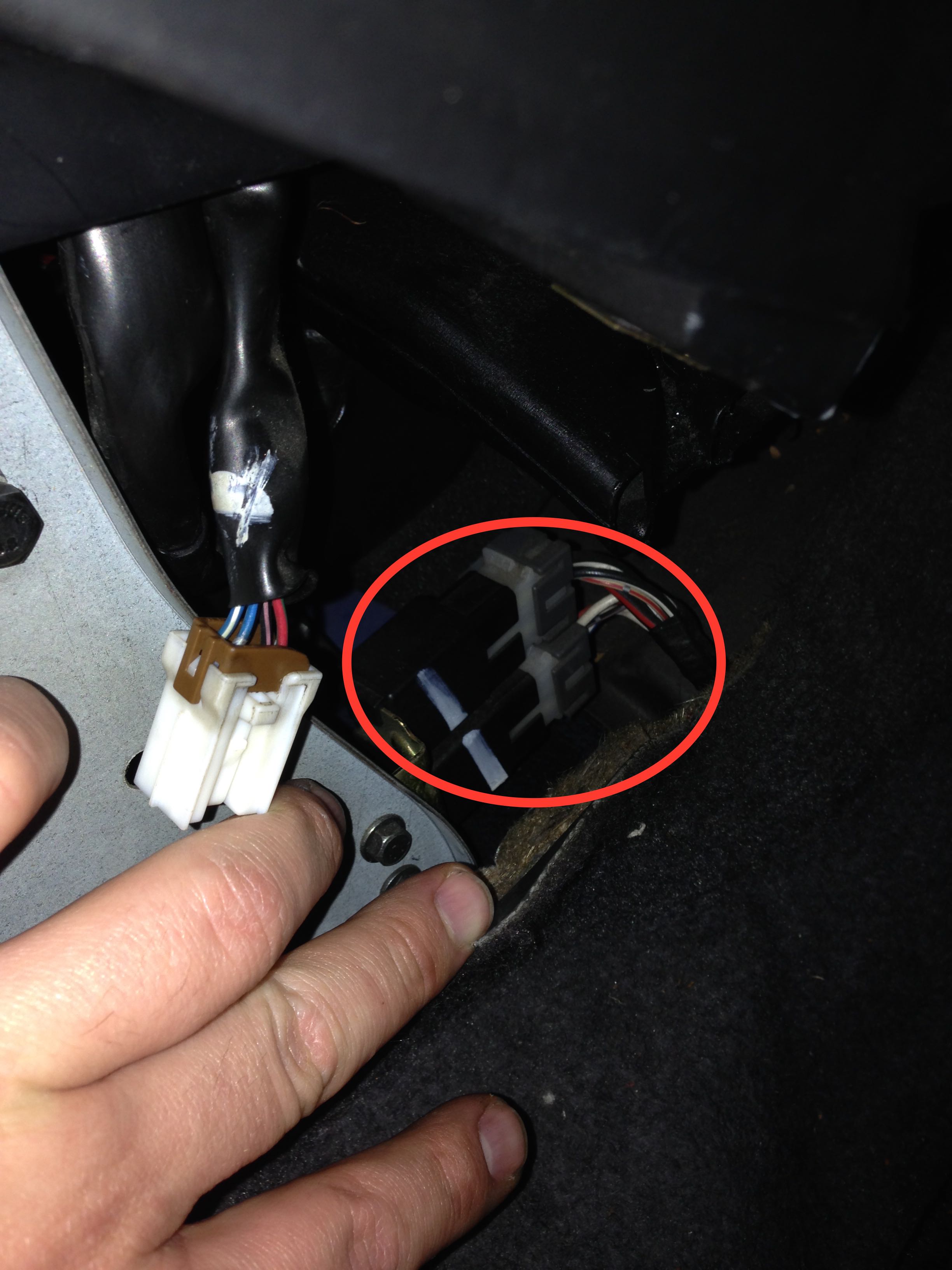

Habe heut mal bist die Verkleidung abgeschraubt weil ich an den Stellmotor der Heizung dran musste und dabei sind mir folgende 3 Stecker aufgefallen. Wagen ist ein '98 Carisma Pre-Face
Diese 2 sind links unten auf der Beifahrerseite. Die sind eingesteckt aber es gehen keine weiteren Kabel von den Buchsen weg. Eventuell nur eine Brücke für die beiden Stecker?
Und dieser Stecker befindet sich auch auf der Beifahrerseite direkt hinter dem Lautsprecher. Kann mir keinen reim draus machen wofür der Breite Stecker sein könnte in der Ecke des Autos :denk:

Steht da ne Bezeichnung drauf?
Oft steht diese drauf z.B. B10 das ist die Bezeichnung für Stecker die sich im Armaturenbrettbereich befinden ,dieser wäre dann für die Fotozelle einer automatischen Klima .
Das Fahrzeug hat einen Standardkabelbaum in der Luxusversion .
Das heisst es können alle Zusatzgeräte die Angeboten werden angesteckt werden.
Hat das Fahrzeug aber jetzt nicht die Superluxusausführung fehlen natürlich die Geräte und es sind die dazu gehörigen Stecker übrig.

kann vielleicht von der Klimaanlage sein .. hast eine manuelle?

also Bezeichnungen konnte ich jetzt keine erkennen auf den Steckern... vorallem nicht auf den schönen großen breiten..
Und da hinter dem Handschuhfach schon alles vollgepackt ist was könnte da denn noch so tolles Sitzen wo dieser Stecker eventuell zugehört ? ^^
Denke schon das ich ne Automatische Klimaanlage hab da an der Amatur ein "Auto" Knopf ist der dann alles regelt je nachdem welche Temperatur ich eingestellt habe. Aber belehrt mich ruhig eines besseren wenn das nix mit Automatischer Klimaanlage zu tun hat :)

Falls du die eine mit Drehregler die mechanisch die Klappen bedient, hast dann nimm ich mal an dass diese für die Variante mit Display wo alles per Motor gesteuert wir,ist.
Alles nur Vermutungen ...

Wieviele pins hat er?
20 pins weiss ,könnte ein Kabelbaumverbindungsstecker sein,für nen Zusatzkabelbaum.
Schiebedach eventuell.

Uh Schiebedach kann man das Nachrüsten :sabber:
Ne Spaß aber gut wer ich nächste mal die Pins zählen von dem Stecker.
@Wartech Ich hab den mit dem Display wo alles über Stellmotoren geregelt wird.

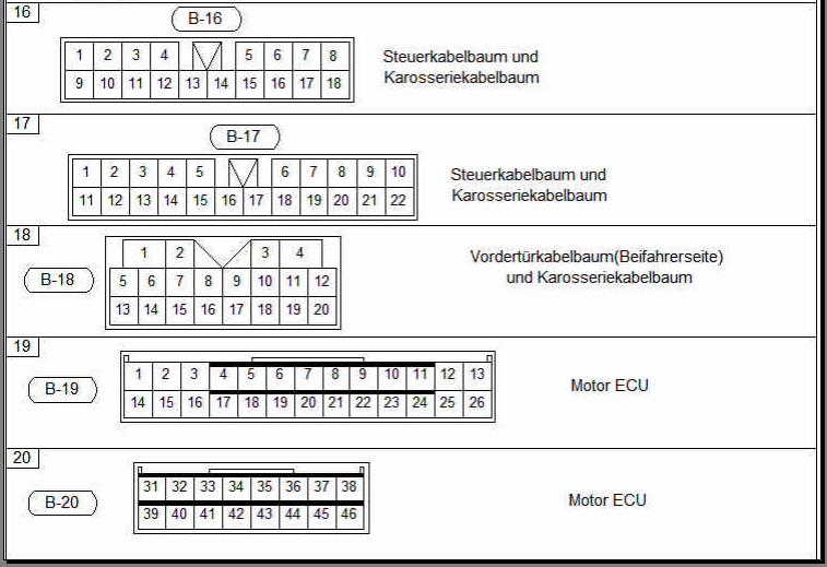

Das wären ein paar Stecker die in Frage kommen.
